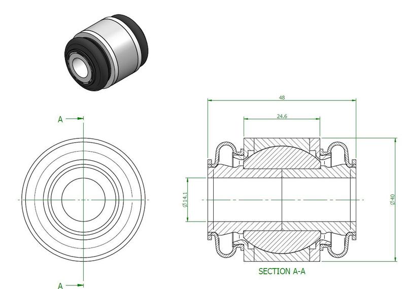

forrasr01-09-2013 13:58:47 // 68023
Grande Bandihoz hasonló felújítást végeztem tavaly az enyémen is. W124 es merci futómű "csapágya" passzol a csonkaállványba, alsó nagy lengőkarba a belső oldalra egy persely segítségével megfeleltethetővé tettem az E36 os BMW egy a merciéhez hasonló csapágyát. Többen GL szemnek hívják az alkatrészt, ami tulajdonképp egy gömbfej amin átmegy egy furat. A nem kívánt túlzott kerékdőlés jelentős része ennek köszönhető, valamint a gátló szilentjeis eléggé el tud fáradni. Nekem törött volt a jobb oldali rugó, úgyhogy azt is cserélnem kellett. Kapott új gátlókat valamint felső rugótányérokat is.
grande bandi01-09-2013 12:06:26 // 68022
Én nyár elején estem tul ezen. Ugyanigy ette a gumit. A csonkállványban lett kicserélve a 2 " G" szem ( legalább is itt igy emlegetik) ez az ami megeggyezik valamelyik merci alkatrészével. Azok nagyon kivoltak. Valamint vettem 2 bontott nagy lengőkart amiket felujitottak poliuretán szilentekkel. Ha már hátul motoszkáltunk kapott uj lengéscsillapitokat és fékeket is valamint kutyacsontokat. A bumeráng alaku lengőkarokat most nem cseréltük.
Öszze lett rakva és megszünt a terpesztés. azota kb 6000 km-t mentem de semmi gumi kopás.
Gabor_16601-09-2013 10:33:50 // 68020
Sziasztok
A hátsó futómü ha terpeszt milyen alaktrész kell cserélni a javításhoz?Az enyém elég durván terpeszt.A gumik szélét leradírozta már de ugy hogy ki van már a drót is belöle:(
