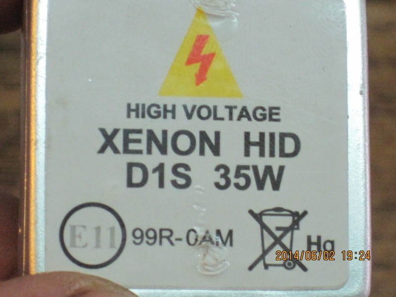

Ráadásul a másik jó eséllyel 2 hét múlva szintén kiég. :D ;)
Smith02-06-2014 20:24:52 // 72202
Bármit is veszel, el fog térni szerintem a színhőmérséklet.

wookiee02-06-2014 19:28:36 // 72200
cezso8702-06-2014 13:07:42 // 72199
