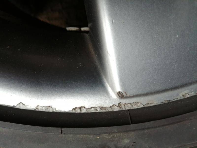

G-MANN🍀07-01-2020 19:06:49 // 19780
Én biztosítós szemmel és műszaki alapon gondoltam, úgy tk ez a felni, nem javítható. Persze a valóság más.

„A maximum veszteség az lehet vele, hogy előbb utóbb megreped a hegesztésnél és állandóan lassú defektes less (amíg ismét nem javítják).” - vagy hirtelen tovább reped és már esik is le az autó az útról... akkor inkább ne!
szállító8107-01-2020 17:11:16 // 19776
Szia,
Ne értsd félre, de mondjuk első váznyúlványt is simán cserélnek balesetes autón és utána vígan közlekednek vele. Még műszaki vizsgán is simán átmegy...
Ahhoz képest, ha egy felnit szakszerűen javítanak, nem hinném, hogy baj lehet belőle.
Üdv.Gergő
Üdv.Gergő

G-MANN🍀07-01-2020 11:21:14 // 19773
az alapvető kérdés így hangzott :
Segítségre lenne szükségem az alábbi felnit hogy tudnám megjavítani vagy megjavíttatni, illetve van e köztetek olyan aki ért ehhez"
G-MANN🍀07-01-2020 11:20:19 // 19772
de, az a baj, hogy kiharaptak belőle egy darabot és valaki ezt megjavítja
az másik probléma, hogy MiTo felni :-)

RomeoOne06-01-2020 23:19:33 // 19769
Látom még mindig nem esett le mindenkinek. Ezzel a felnivel nem az a legnagyobb baj, hogy kiharaptak belőle egy jókora darabot, hanem hogy 4 csavatnak van benne hely, míg a Brera kerékagyán 5 menet van...
