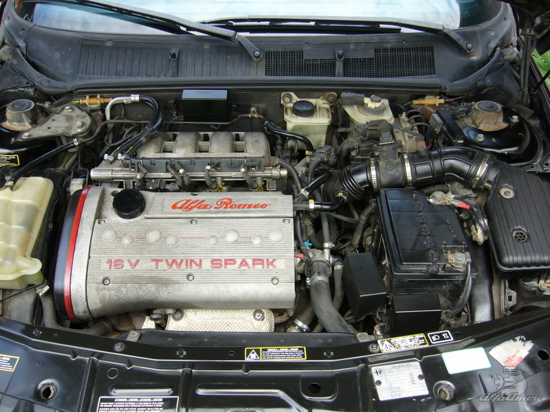

No úgy van ez: hogy a 1.8-ból van kétféle 8V-s azt a kettőt mondod te, mert az 1.8 16V az 140Le, a kettő 1.8-ason meg annyi a különbség hogy az egyik szívóoldalon váltózó vezérlésű, a másik nem, nyilván az erősebb a változó:) mert bizonyos fordulatszám felett, nagyobbra nyitja a szelepet és ezzel könnyíti a motor légzését:)
egyépként a 16V szíjas vezérlésű, a 8V láncos ergo ritkábban okoz problémát, strapabíróbb.
De a lényeg ha nincs zs, pillanatnyilag ha lehúzod a szondát úgy is megy és kb talán 1L fogyi változás lehet. De próba cseresznye:)

Buksi05-02-2009 16:26:12 // 74011
Nagyon egyszerű! Leveszed az olajbeöntő sapit és ha látod a láncot akkor 8V! Egyébként meg kinézetükben is eltérnek a 8V és a 16V-s mocik! :-))
süsnye05-02-2009 16:25:46 // 74010
a szelepfedélből, láncos és nem szíjas... a tied 8V
afri05-02-2009 16:20:00 // 74009
ok, lehet 8V a verda,de ezt honnan tudhatom? :-))))
abból gondoltam, hogy 16V, hogy ez a moci az erősebbik változat (ez 93kW-os) 127LE, a másik az 123LE körül van, asszem ...
így ránézésre miben különbözik a kettő? :-)
őszintén bevallom, még nemnagyon vágom ezeket, előtte csak egy ladám volt, azelőtt pedig trabi, szóval van még mit tanulnom, dehát ezért kérdezgetlek titeket! :-DDD
