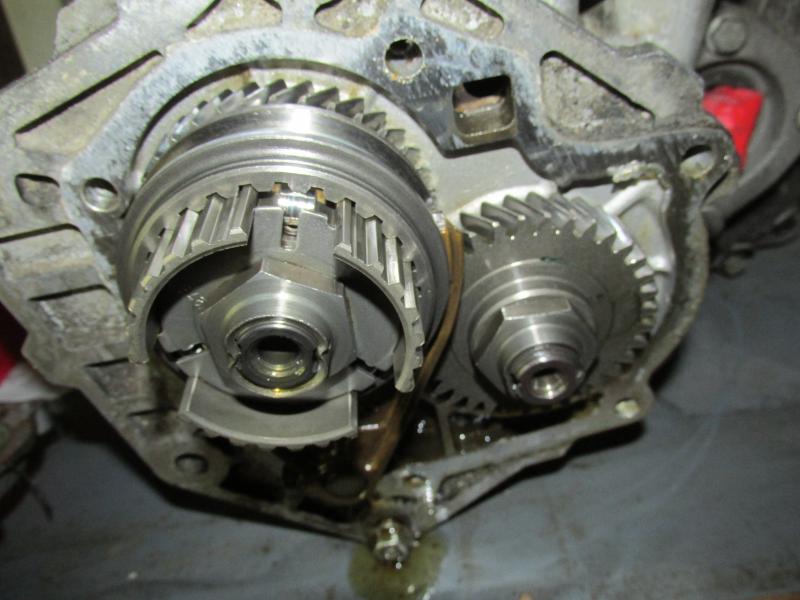

Megmondom őszintén, a csere után nem használtam egy darabig a kocsit, majd lementem vele Balatonra dolgozni. Az út után, már itthon jutott eszembe, hogy nem is néztem meg mennyit esett a fordulatszám! :-) Szóval teljesen harmonikus maradt a váltás, mert gyaníthatóan feltűnt volna ha valami negatív irányba változik. Egyébként azóta zárt tetővel figyelve, tényleg halkabb így a pályázás.
Egyébként, anno a 145-146 pároshoz is kínált az Autodelta ilyen kb. 500-al hosszabb fogaskereket, úgyhogy sajna nem találtuk fel a spanyol viaszkot. Mondjuk anno az én 145-ömre egy komplett Stilo dízel váltó ment fel, és imádtam! A 2 liter nyomatéka megoldotta, de lehetett hosszan pörgetni, és pályán csendben suhant.
Kérdésedre válaszolva, értekeztem udvari szerelőmmel, és annyi biztos, hogy egy elfekvő alfa dízel váltó (valószínű 156-os) 5. fogaskerékpárja állt szolgálatba nálam.
De természetesen, ha igény merül fel, újra tudja reprodukálni a műveletet! :-)

Nem furcsa a nagy különbség 4-ből 5-be váltva?
Piritu - 1.000.00023-05-2023 10:06:56 // 8917
Melyik kocsi váltójából van a berakott cucc?
HaNGyA22-05-2023 23:32:27 // 8916
Igen!
Csak az 5. fokozat fogaskereke lett cserés, amihez a kerekdobból, a váltó végénél is hozzá lehet férni.
Piritu - 1.000.00022-05-2023 22:10:34 // 8915
HaNGyA22-05-2023 18:32:54 // 8914
100 km/ó-nál 500-al forog kevesebbet. Szerintem egészséges kompromisszum. 😉
Egy dizel váltóból van a vendégkerék.

Mennyire lett hosszú?
Mi lett berakva?
Mi lett berakva?

Ki lett cserélve az 5. fokozat egy hosszabbra, csak nem emlékszem, hogy eredetiben mennyit forgott.
Nem túraszándékból kifolyólag érdeklődtem!

Ha valaki megy távolba, megnézné nekem, hogy mennyit forog a 2.0TS 130 km/h-s tempónál 5.-ben?
Előre is köszönöm! :-)
