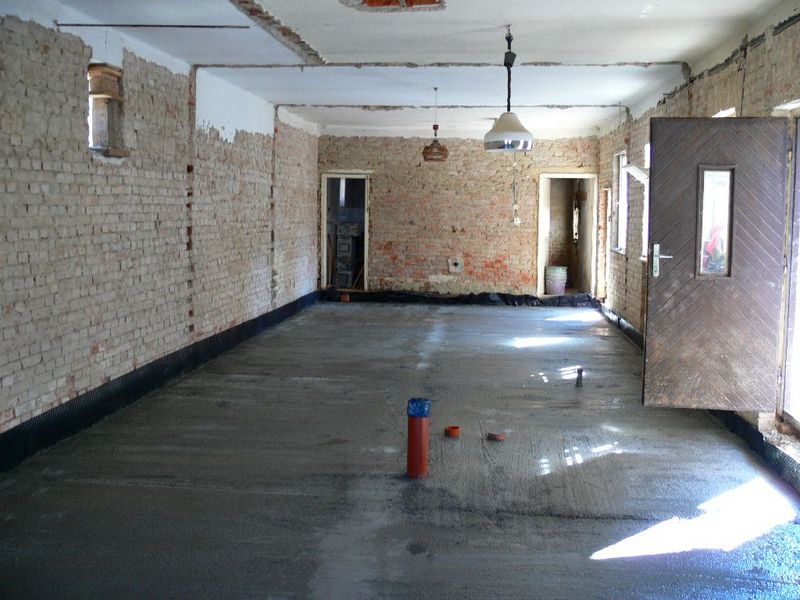

Whiteskull28-09-2012 09:26:39 // 9403
Az oldalra tett dörken lemez akadályozza meg, hogy a talajpára a lábazathoz menjen, közben meg engedi szellőzni a lábazatot is. A 16-32-es kavics meg vízszigetelő réteg. Így nem tud a felfelé haladni a nedvesség. :)))

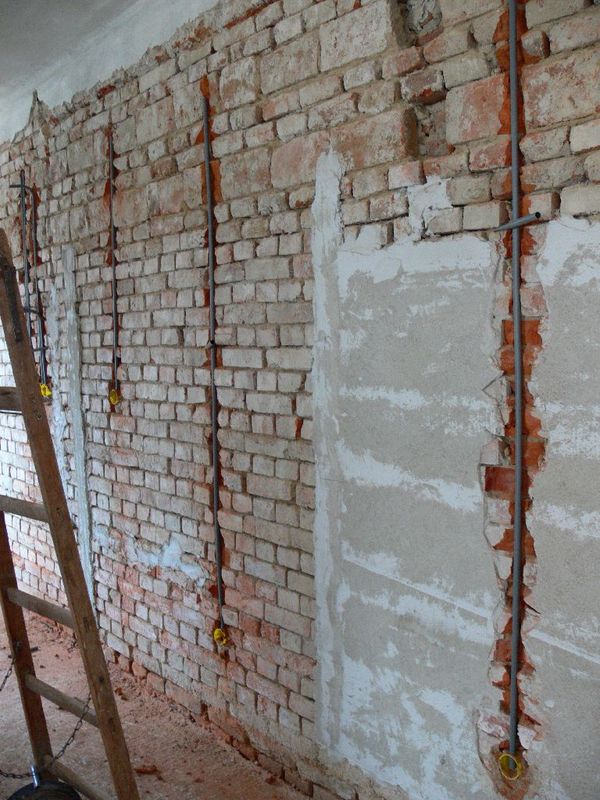

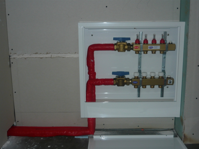

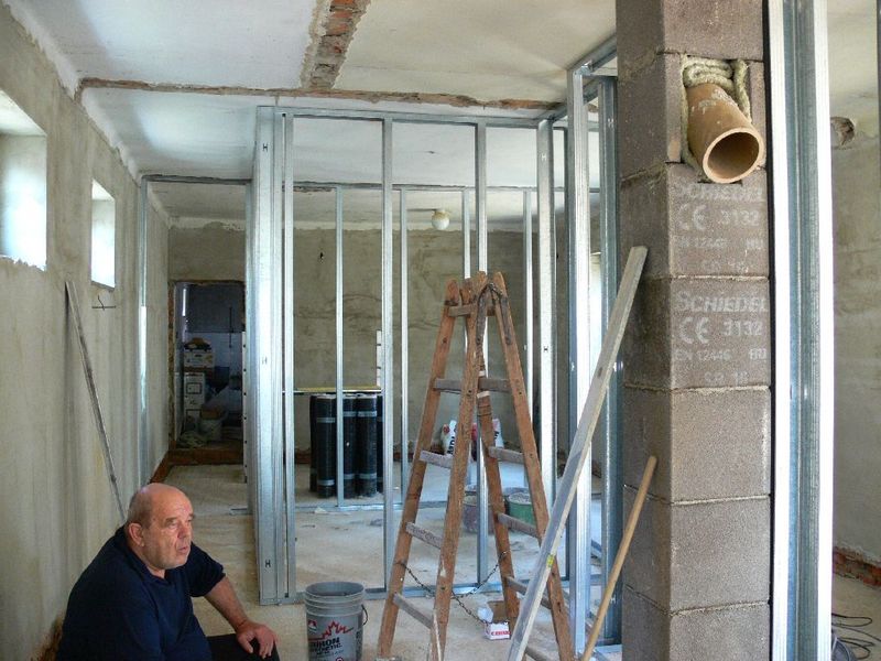

Whiteskull27-09-2012 21:25:17 // 9391
Kezdtük a bontással.
Kimertük a belsejét kb. 50cm mélyen
Jött a csatorna
Fólia, vasháló, beton 10 cm
Oldalra Dörken lemez, majd kavics 10 cm
Ablakok, ajtók áthelyezése, áthidalók betétele
Ablakok
Villanyszerelés, belső pucolás
Gipszkarton falak
Álmennyezet, 20 cm ásványgyapot szigeteléssel
bitumenes lemez szigetelés, víz és fűtésszerelés, fólia, vasháló, padlófűtés
újra beton, és Festés
És itt tartunk most. :)))
