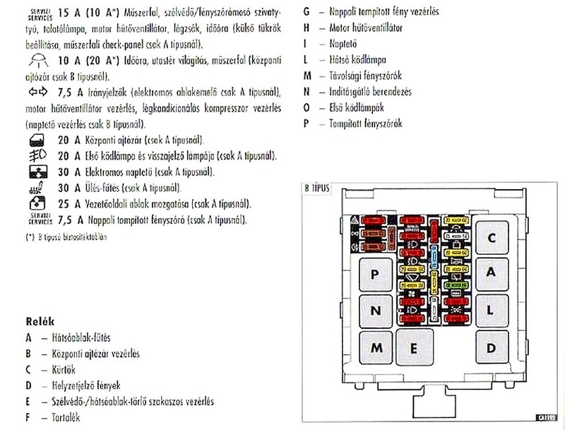

Az 1000W 230V-os feszültségen alig több mint 4A........egy 120W-os fogyasztó 12V-on...vagy legyen jó esetben 13V...már közel 10A......nagyon nem mindegy.
Elég ha egyszer elfelejti,és bedug pl egy invertert......
A biztosíték mindenképpen szükséges....és szerintem legalább 1,5-es vezeték,vagy nagyobb.

Elvileg 25 vagy 20 A a bizti...
Viszont én gondoltam rá, hogy bekössek egyet az utólagos kábelre...
Vélemény? :)

GTVili17-05-2009 23:46:28 // 95109
Azért talán nem kéne egy 12V-os aljzatot 0,5-ös vezetékkel bekötni.....én még a 0,75-öt is karcsúnak tartom.....
De elég csak belegondolni....mekkora is a biztosítéka....10A ? Az akár hogy is nézzük 120-130 Watt teljesítményt is jelenthet tartósan.....kb mintha a fényszóró lenne 0,5-össel bekötve....
