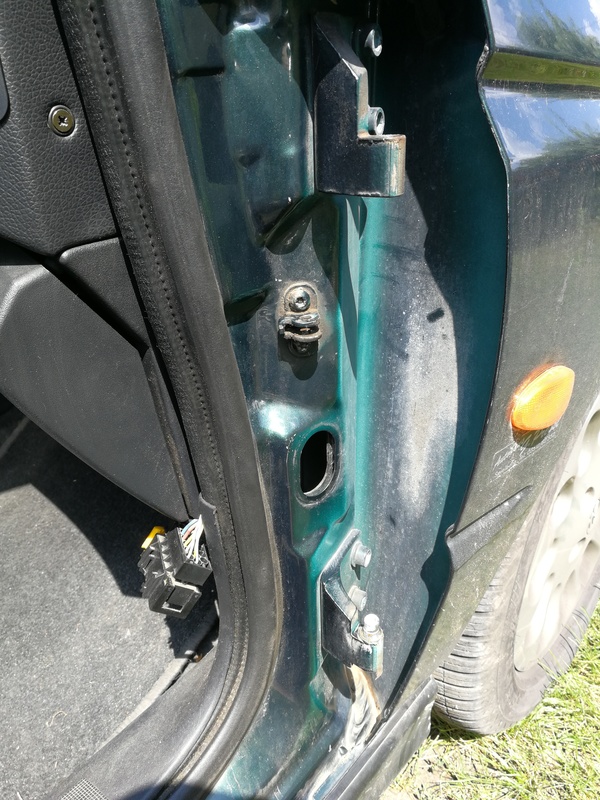

Hihetetlen ez az autó.. szétkaptam ma. A 21 éves vason minden jel arra mutat, hogy soha nem volt bontva még az ajtókárpit. A kilincs mögötti kis műanyagot én gyötörtem meg először. A védő szivacs is rajta volt érintetlenül. Igyekeztem óvatosan tenni venni, mindent átmentettem az új ajtókba. Kapott új patentokat is, mert az tört pár.
Szerkezetileg ennyire egyben, az ilyen hajlatokban nulla rozsda:
A szín nagyjából passzol, én látom az eltérést:
Itt járunk, az elejében is minden szirszar megvan, az utolsó apró patentig:
