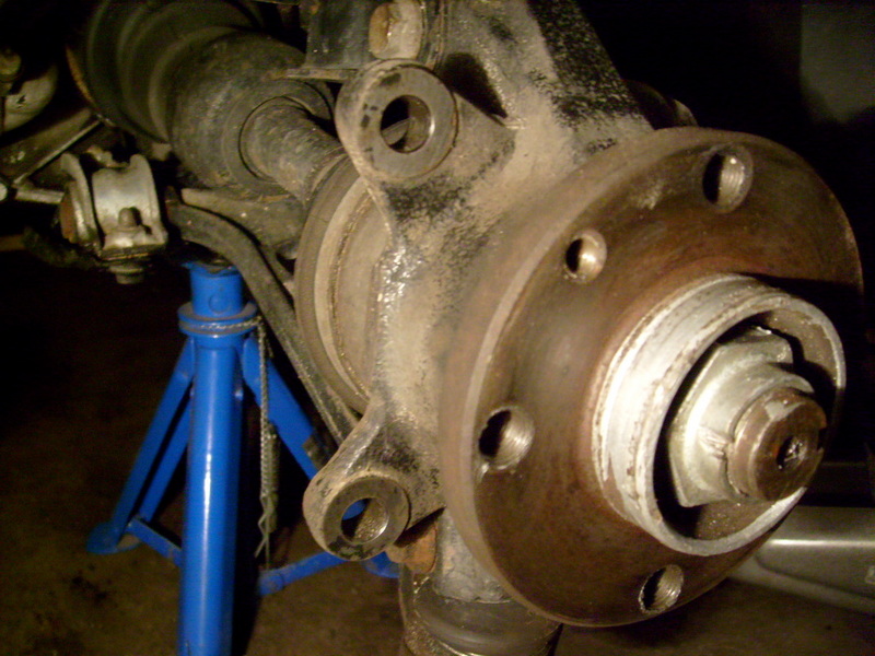

afri27-10-2010 19:38:10 // 106528
olyasmi ... :-))

afri27-10-2010 19:09:16 // 106522
aszmongyátok ... ?
önindító, generátor felújítás?? dehát semmi baja!!
de azért holnap megnézzük azt is a biztonság kedvéért, a szakik mondanak-e rá vmit!!
ööööö ... ennél van vmi feszítőgörgő?? (ezt én kérdezem tőletek ... csak úúúgy)
arról nem szóltak semmit a mesteremberek, kell-e cserélni vagy sem, de alkatrészes webshopokban nem is találtam ehhez ilyen alkatrészt ...
afri27-10-2010 18:57:32 // 106521
nem volt éppen a legjobb állapotú a HF.tömítés, de holnap majd csinálok róla képeket!! ;-)
elvileg nem is vmi jó tömítés volt benne!!
ha minden jól megy , kerül bele zsír gyári tömítés!!

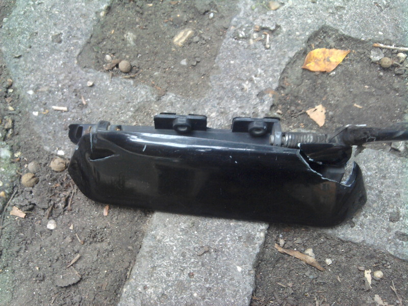

RoliQ427-10-2010 18:54:06 // 106520
egyszerűbb kilincsmegoldást még nem láttam autóban:)
RoliQ427-10-2010 18:52:34 // 106519
ne tegyél fel hülye kérdést gondoltam hogy nem a belső kilincset szegecselted meg...:D
de leírom én neked... kiveszed az elektromos ablak és tükör panelját, majd a kárpitot amit csavarok és patentok tartanak! majd lekapod a fóliát ami az ajtón van, és egyből elég kerül a kilincs belső fele:) azt 4 v 5 csavar tartja azokat kicsavarozok és már kint is van.... ha már lent van a kárpit nem árt megtisztítani az elektromos ablak cuccait +bezsírozni
sprint8327-10-2010 18:47:13 // 106518
Lényegében annyi mint amit Ati77 ír. Tényleg nem mutatvány kicserélni. A kárpitot szinte tovább tart levenni-feltenni mint a kilincset cserélni.
Ati7727-10-2010 18:40:22 // 106517
Ő is arról beszél. Szerintem kevés olyan van köztünk aki nem cserélt már bal első kilincset.Kérdezd Marklart hány db kilincse van raktáron,szerintem egy sem. A kárpitot le kell szedni + van 1 szürke "fólia" vmi ragaccsal felragasztva,azt is aztán egy másik fólia az ajtó belsejében,én ezt csak félrehajtottam.Nem gáz ,ha kijönnek a csavarok,nekem az 1-ik be volt gyógyulva,azzal szívtam kicsit.
atesssz27-10-2010 18:39:15 // 106516
tudnád nekem részletezni PM-ben, vagy itt, hogy hogyan is csináljam? előre is köszi!
sprint8327-10-2010 18:31:45 // 106515
A 24V-nek hidrós a vezérműszíj feszítőgörgője, mint a régebbi 12V-n?
sprint8327-10-2010 18:29:11 // 106514
Nem nagy mutatvány kivenni. Nekem annyi szívás volt vele, hogy az egyik ajtónál le kellett fúrnom 2 csavart mert valami idióta szétbarmolta a fejét.
atesssz27-10-2010 18:17:56 // 106513
kárpitot le kell szedni mi? Csak hogy egyről beszéljünk, én az ajtó külsején lévő kilincset mondom, nem a belsőt
RoliQ427-10-2010 18:16:18 // 106512
inkább azt meséld el hogy fog e...:D
RoliQ427-10-2010 18:13:39 // 106511
nem az most cseréltem nem rég.... van kettő csavar amihez szar hozzáférni... de egyébként nagyon egyszerű...
atesssz27-10-2010 17:41:08 // 106510
hali!
eltört a bal első kilincsem, meghekkeltem egy kis lemez és popszegecs segítségével. Nagy sz*pás kicserélni egy kilincset mi? :S valakinek van ebben tapasztalata?

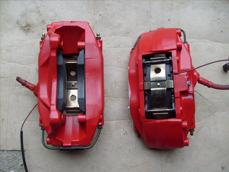

Akkor ezek most 166 fékek?:) Jól néz ki:)

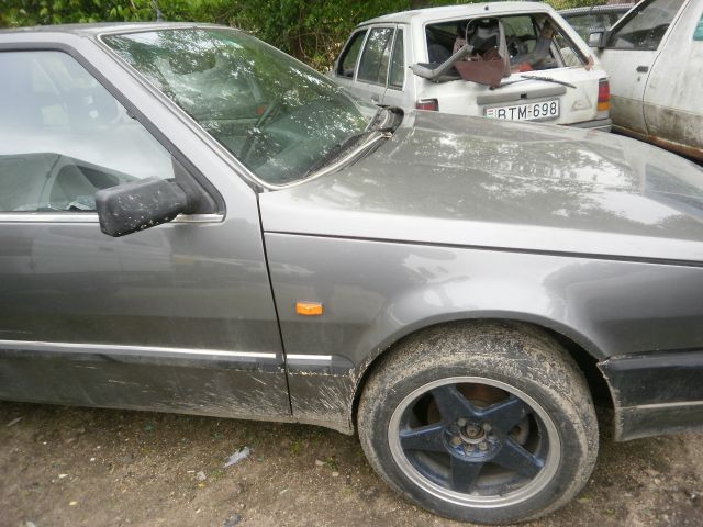

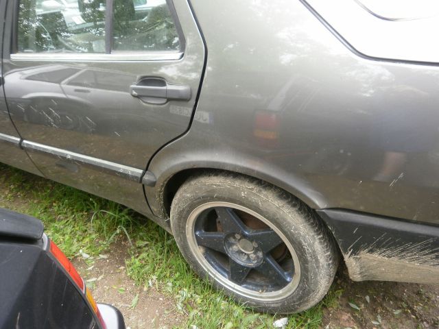

A lesérűlt piroson lévő 15" ostól lehet, hogy megválok. 25-30k ért...
