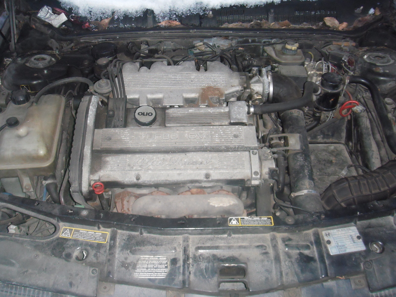

NaTo06-01-2011 15:27:17 // 109210
Ha már az olaj a téma:
Pár napja észleltem, hogy az olajnyomás mérőm egyre kevesebbet mutat. Ráadásul gyanúsan keveset. Már ott tartott, hogy melegen gyakorlatilag ki se mozdult a műszer... úgyhogy nagy idegességemben rámértünk műszerrel, ami megnyugtatott, hogy a nyomás teljesen rendben van... a V6 Tb-nek amúgy is nagy esélye van, hogy csapágyas lesz... szóval kicseréltük a jeladót, és most már ismét nyugodt vagyok. :) Nem szerettem volna az új szerzeményemmel rögtön csapágyazással indítani... :)
szasza91106-01-2011 13:55:52 // 109209
hát jó napot. az enyém is sirt. azazhogy elfolyatta lassan az olajat és sürün töltögethettem utána.
elöszöris meg kellene nézned, hogy hol ereszt. ha szerencséd van nem kell leszedni a szívótorkot. nőgyógyász kézzel elérhető egészen sok része, bár első blikkre nem így tűnik. de a félelem a szívó sor visszarakástól nagy úr...
aztan a legegyszerűbb, ha elviszed a rossz csövet egy hidraulikáshoz és csináltatsz egy újat pár ezer forintért.
ha érdekel tudok ajánlani vkit, aki már látott és csinált ilyet csepelen.
