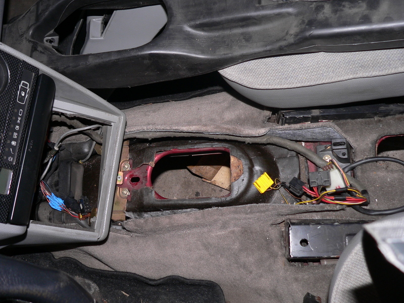

TSiga ( I am the TSIG)14-02-2011 12:09:35 // 110956
Manual:
Fejezet 26: Heating and ventilation complete. Oldal: 26-7 -től 26-27 -ig.
Diagnosztika: 26-65 -től a végéig
OFF: anno volt egy bontatlan gyári 4 dossziéból álló manual az íbéjen eladó.
ON
ON
TSiga ( I am the TSIG)14-02-2011 12:02:13 // 110955
Elvileg nem kell leszedni a takaró műanyagot a középkonzol alatt, hanem be tudsz nyúlni a gázpedál mellett. Ott eléred a bejövő csöveket. Max. a lábra menő fűtés műanyagjai vannak útban. Amennyiben az említett fűtéscsap nem mozog, akkor lehet az őt állító léptetőmotor is.

Dozer14-02-2011 10:54:19 // 110953
Köszi, ezt meglesem ha hazamegyek. :)
Valami bibi van ott biztosan, ugyanis nemcsak hogy hideg, de nyomhatok akármit akkor is csak a szélvédőre hajlandó nyomni a szellőt..
A digit panel normális működéséről van valakinek leírása? a manualban nem találom :S
szasza91114-02-2011 10:49:50 // 110952
ne a motorterben probald, ott tenyleg eleg nehez, hanem az utasterben. kormany alatt, jobbra. szertinem a csöhöz hozzafersz a burkolat levetele nélkül is. de ha nem, akkor 3 csavar tart egy kis müanyag fedelet, azt leveszed es mar latod is a csöveket plusz a fütescsapot.
erdemes jatszani a hömerseklettel es közben figyelni a fütescsapot, hogy mozog-e.
Dozer14-02-2011 09:25:06 // 110951
Öööööö.... okés.. Majd keresek egy pár centis helyet, ahol elérem. Próbáltál már egy Q4 motorterében hátsó vízcsövet fogni? :D:D Köszi a tippet, jön lefelé a cucc. Azt hiszem ez van meg nekem is de itt nem találtam a fűtésboxról sokat.
Megnézem ha lejött.
Amúgy menet közben gondolta úgy, hogy tovább nem dolgozik miután az egyik jó barátom kb az összes gombot megnyomkodta a panelon. Ez némileg leterhelte szerintem szegényemet, pláne hogy a klímából csak a kompresszor van a motortérben a többi része száműzve van. Így elég nehezen lehet klímát kapcsolni...
Megnézem ha lejött.
TSiga ( I am the TSIG)14-02-2011 09:17:45 // 110950
Először is nézzed meg szépen a kis kezeddel, hogy az utastérbe bemenő vízcsövek melegek-e. Hogy miért, azt ne kérdezd! Aztán nézzed meg szépen Docky_SD oldalát! Használd a webcímét szépen. Ott lesz segítség néked :-D
Dozer14-02-2011 07:03:56 // 110949
Úgy döntött a gépsárkány a hérvégén, hogy nem hajlandó tovább kánikulát szolgáltatni.
(Nem mintha eddig leégette volna a hajam... :S)
Szóval most még langyos sincs, lefagyok a kocsiban.
Valakinek van valami ötlete? Olvastam egy manualt hogy hogyan lehet azt a középső fűtéspanelt tesztelni a gombok nyomogatásával, de már nincs meg. :(
Összekeveredtek a bitek a fiúban kicsit, nyomkodhatok amit akarok, közel sem azt csinálja amit kellene :(
