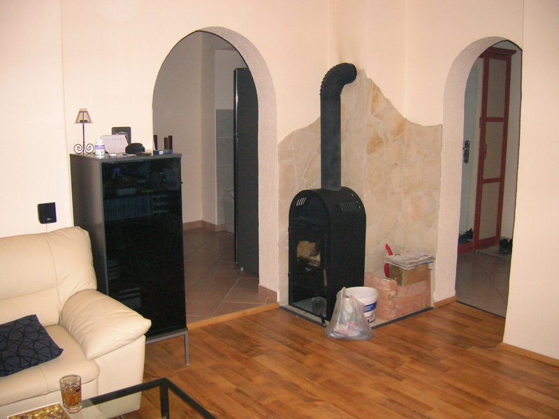

Igen a takarítónyílás a bal boltív mögötti falon van (innen nem látszik, a hűtő mögött). Ezt már mi csináltattuk, mert az eredetit az okos előző tulajok befalazták!! Volt is benne retek gazdagon.
Mi az elszívóval szoptuk be a füst visszaszivárgását. Egy légtér majdnem az egész lakás (kivéve háló + fürdő), mi meg a tüzelés mellett simán benyomtuk az elszívót. Hát nem kellett volna. Kb egy órás szellőztetés után sikerült levegőt kapnunk. Nem is beszélve arról, hogy mennyire beszartunk, mert egyből nem vágtuk le a dolgot...

A kéményetek alsó takarítónyílása másik helyiségben van?
Mert akkor lehetne ide egy L alakú kályhát is csinálni, ami kvázi úgy működne mint egy vékony álló, csak a másik oldalba is eregetnének némi füstöt. Sajnos annyira azért nem értek hozzá, de gondolom semmi sem elképzelhetetlen.
Csa tudd takarítani a kéményt, illetve minden fűtési idény elején először a kéményt kell felmelegíteni, csak utána szabad begyújtani a cserépkályhába, különben az összes füst a szobában marad! :-)) (Mi kipróbáltuk! :-) )
A cserépkályhába vezetett vízet pedig nem sok cserépkályhaépítő javasolja, mert a csövek nagyon zavarni fogják a füst útját, illetve nagyon sok lesz a csőre rakódó korom, miáltal sokkal hamarabb szét kell szedni kitakarítani és újrarakni a kályhát.
Ami esetleg megoldás lehet az a kályha mögötti falba beépített csövek, ezek viszont csak akkor érnek valamit, ha a falra van építve a kályha!

Vannak amúgy az un. oszlop kályhák, az biztos beférne, de én jobban szeretném, ha az egész be lenne ott "töltve".
