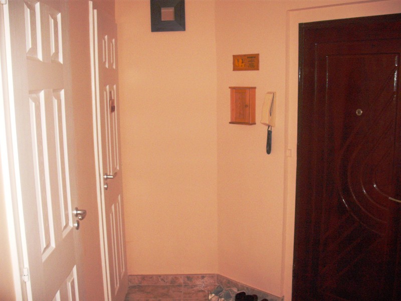

Föckös10-11-2010 11:40:55 // 7500
jól néznek ki! :-)

Kócosw09-11-2010 21:18:33 // 7497
gondoltam,ensem magam ällnek neki :)
Cimboräm majd nekiugruk :)
köszi a kepet enis ilyesmire gondoltam..majd bemutatom neki a követendö peldät :))
tipoatti09-11-2010 21:13:40 // 7496
tipoatti09-11-2010 21:06:35 // 7495
tipoatti09-11-2010 21:02:04 // 7494
Ja, és apámnál a csepeli panelban is cserélve lettek a WC, fürdő ajtók... Márpedig ott vésni kellett a betont sajnos...

tipoatti09-11-2010 20:56:59 // 7492
Mármint a WC, fürdő régi tokkal maradt.
tipoatti09-11-2010 20:56:05 // 7491
Nemrég cseréltük le az ajtókat a kégliben ( panel, Gloriett-telep ). OBI, 10 rugó/db, simán berakták tokkal együtt ( kiv. fürdő, WC ). Meg is szüntettünk jó párat boltívezéssel, meg befalazással. Le lettek szépen festve, kaptak faxa kilincseket a vateráról. Semmi különbség nem látható a 30-40 rugósokhoz képest, viszont NAGYON feldobják a lakást, az biztos.

jól átnéztem az ajtókat, a kisebb ajtóknál (62cm ajtó, 67cm tok) a tok van xar állapotban, a nagyobbaknál (90es, de csak az egyik, mert igazából 77cm az ajtó, és 82 a tok) meg minden.
úgyhogy szépen tudomásul veszem, hogy ezt a dolgot nem fogom megúszni egy kiló alatt, még ha magam építem be akkor sem...

hát az a a baj, h maximum 70 cm fér be.
direkt betontól betonig mértem.
maga az ajtó 62cm-es, a többi keret, meg olyan "jóóó panelos légrés" a falig.
:-S

panelba befér a 75-ös
