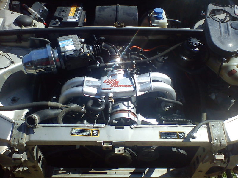

Furious3329-04-2011 07:03:50 // 4761
Jó reggelt mindenkinek!
Nos, a gond a mi kezünkből fakadt...biztos lesz aki nevetni fog, de leírom szintén, a lényeg ,hogy a motor megszorulása azért volt, mert a támcsapágyat fordítva tettük be,és a főtengely nem a csapágyfémmel érintkezett hanem a kemény fémmel.
Nos, mivel biztosan nagyon passzos volt a dolog,el kezdték egymást megenni,aztán a lemaródott apró fémdarabok miatt megszorult a főtengely...és az autó akkor azért nem indult be, mert nem jól tettem fel a gyertyakábeleket, 1-el odébb raktam őket...viszont még jó h így történt, mert ha beindul, val.szeg rosszabbul jártam volna...
Szóval hibázni, néha nem is olyan rossz. A lényeg,h a főtengelynek baja nem lett, szépen meg lett oldva, a gyújtás a helyére került,és már indult is a boxer...
Ilyen egyenletesen a 9év alatt még sosem járt a Drágám szíve.
Most még fényezgetem a lököst, meg egy két javítás a karosszérián és fújás, és szeretném rakni ma össze. Remélem most már rendben lesz, és jöhet a bejáratás.
Nos, ennyi a történet...
Szép napot Mindenkinek!!

Nagy gratula! És lehet tudni, hogy elsőre miért nem indult el?
Furious3326-04-2011 20:14:19 // 4743
Én személy szerint nem locsolkodtam, más elfoglaltságom volt. :)
Jelentem ma délelőtt beindult az "új" szív. !!
Sosem járt még ilyen egyenletesen,mint ahogy most teszi...úgyhogy van sikerélmény, gondoltam megosztom veletek. Most már hamarosan jöhet a bizonyítási időszak.
Most szépítgetés, fényezés, simogatás, ez+az,...remélhetőleg 7végére összeáll a kép, úgy keretestől. :)
Most pedig menek dolgozni lassan. Mindenkinek Jó éJt!!!
