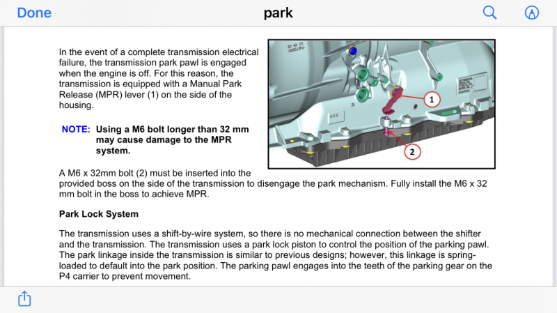

Ezt hasznos tudni, köszi. A manual felét már elolvastam. :)
Viszont ez ugye nem oldja meg azt a kérdést, ha leparkolt autót akarom arrébb tolni a garázsban, gondolom ezt minden leállításkor így kéne…

Ugyanezt akartam…. Meg eszembe jutott, mi van ha egyszer nem indul el a motor és trélerre kell felhúzni…
RomeoOne12-06-2024 14:59:24 // 2392
De ez vészhelyzeti dolog, amit azért a garázsban odébb toláshoz nem alkalmaznék. Amit viszont quash-tól idéztél, az jó lehet, csak akkor eleve a garázsban így kell leállítani, ha jól értem. Ha már P-ben áll a garázsban, akkor indítás nélkül nem lehet N-be tenni bontás nélkül.
Liquid12-06-2024 14:06:17 // 2391
wow, ezt megjegyzem :)

Piritu - 1.000.00012-06-2024 13:14:59 // 2388
Nekem nem sikerült megoldást találni rá. A garázsban szerettem volna fél métert odébbtolni…

zsoltee8312-06-2024 09:52:47 // 2386
Újabb kérdés. :)
Valahogy ki lehet venni üresbe a váltót P-ből anélkül, hogy elindítanám a motort?
