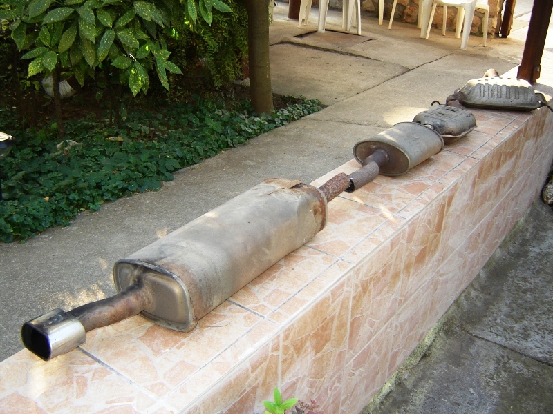

leömlő - 60as sportkat. - 60-as gázgyorsító - és egy HD sport hátsó dob... középdobom nincs mert fölösleges :) hangjáról annyit hogy brutál mély és brutál hangos, nagyon kemény... videót a hangjáról már régőta ígérgetem de nem jutottam hozzá hogy megcsináljam még sajna :(

Csini! A katalizátor után az középdob v. gázgyorsító...? Mennyivel lett hangosabb...?

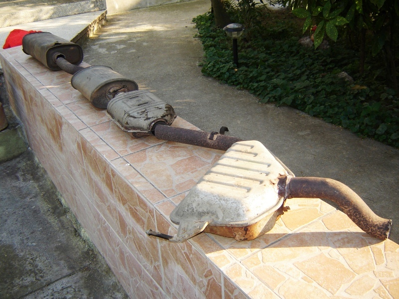

Nem tudom mennyit érhet....de ha már így lekaptad...megmérnéd a csövek külső átmérőjét? Illetve tudja-e vki hogy miben külömbözik az 1.4-1.6-1.8-2.0 kipufogója...?
Picit fura hangja van az enyémnek....lehet hogy más méretű került fel rá....?
