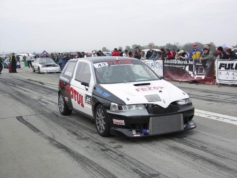

Szép. Old Timeres rendszáma is van, tehát tiszta gyári.

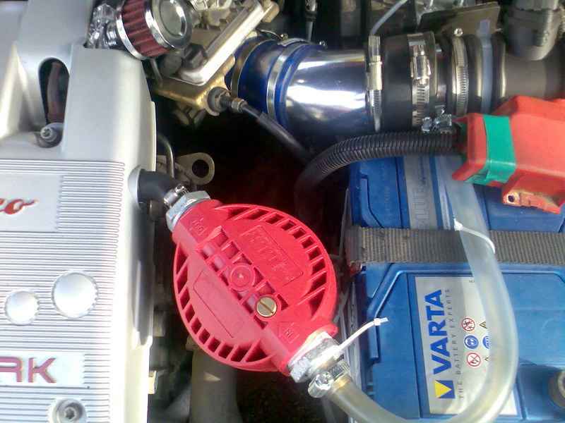

A "gyűjtő" beszerzése 6-8000Ft körül van
http://www.alfaamore.hu/tagok/GIORGIONE-oldaláról szereztem a legtöbb infót.
Én amit még találtam ott 8000Ft-ról írtak..

Azért gondoltam megosztani eme infót ami birtokomba került. De nem tudom eldönteni megéri e, nekem csak nemrég van Alfám bár azóta vezetek csak igazi autót! ;)

Látjátok a háttérben is a többi autót. Ez nem szépségverseny volt :)))))

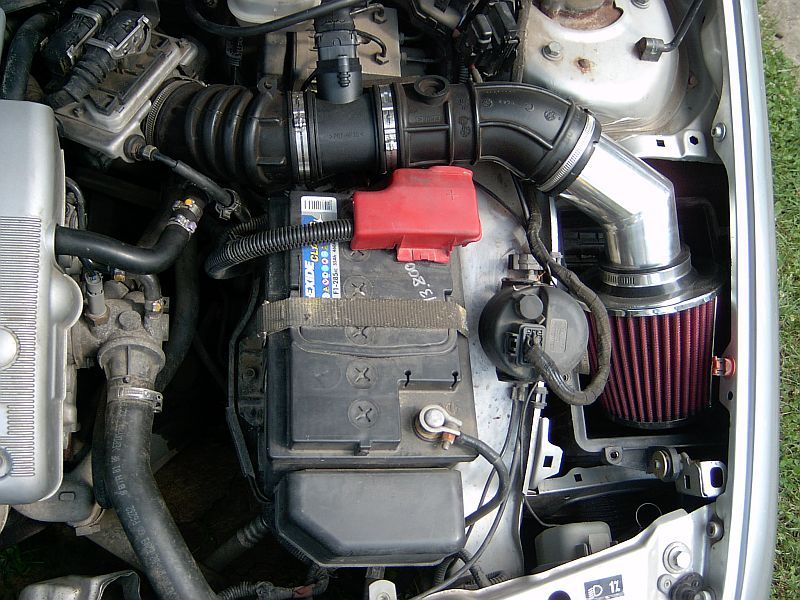

Az eleje sikerült amilyenre sikerlt a cooler miatt, de a festés mutathatna jobban egységet, nekem az nem teccik rajta...
De azért megnézném mire képes.. :D

KAu! Mit szólsz a képekhez amiket délelőtt tettem fel? A rezonátorcsövet elmondhatnád mire van a vasban, mire jó, hadd okosodjam..:D

Gratulálok ehhez a gusztustalan Kááához!:-DDDD
Kau27-10-2008 13:43:47 // 82009
Én is remélem. És azt is, hogy láthatjuk majd élőben is :))

Menj már! Ez egy istenkirály Alfa! Ugye ez nem utcai átalakítás. Állítólag hétvégén futott Magyar gyorsulási versenyen 10.7-et 402 méteren! Ezt még Hadada Q4-ese sem tudja. Végre, hogy egyre több eredményes Alfát látni. Ha már sportos szívet hangoztat mindenki...
A tulaj nem magyar.

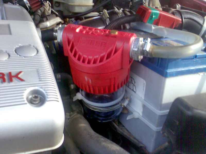

Ezt is még Giorgione írja a lapján:
"Nos mivel igény volt rá írok a gépegységbe szerelt olajleválasztó tapasztalataimról,
sajnos többet mint az említett oldalra (http://annazsofi.hu/olajlevalaszto/) írtam, nem tudok,
- szóval az a legkevesebb, hogy most már nincs olajsárésatöbbi, ez volt a cél
- sokan fogyasztáscsökkenést várnak tőle, mit tudok mondani, lehet hogy van, átlag 8 Litert eszik, akinek ugyanilyen van az tudja, ennél bizony ez alacsonynak számít
- azt viszont ésszel nem tudta felérni, pedig már több beszerelő mondta, hogy nyomatékosabb lesz a motor, na ez most már mintha alul is nagyon az lenne
- 1500 km alatt úgy 1.5 dL trutyit választott ki, mint mérnökember tudom, hogy annak nem oda kellene visszamennie, ide nem kell keverék mint a régen volt trabantomhoz :-)"
Kau itt vannak a képek:

A légszűrőház ELŐTT van egy rezonátorház (rezonátorcső, ki hogy hívja). Ennek viszont semmi funkciója a direktszűrőnél. Az csak a zárt, betétszűrőnél van használatban. Persze ezt is ki lehet váltani egy 8-900 forintos gyári rezonátorcsőre. Nekem is van, de semmi értelmét nem látom kicserélni. A direktszűrő után csak egy sima légbeszívó cső van, amiben benne van a légmennyiségmérő is. A régebbi TS-eknél még plussz egy hőérzékelő is (vagy valami ilyesmi). Tehát elég zsúfolt, nem tudom oda hova lehetne még ilyet beiktatni.
Amúgy pedig 100 ezer km fölött járunk a gépekkel, nem csoda, ha egyes alkatrészek már megadják magukat :) (LMM, lambda, stb).
Giorgio14527-10-2008 10:23:48 // 81994
Üdv Kau! Szerintem az alapjárati motor elé csatlakozik rá, a rezonátorcsőről én sem tudok semmit. Mintha rallyból származna tán mint a kartervédő lemez. nemtudom.
Kau27-10-2008 10:18:00 // 81993
A pillangószelep mögött nem az alapjárati motor van? Melyik a rezonátorcső?

Warbirunner remélem a káosz eloszlik. Én pl egy hónapja olajsárról sem hallottam, csak véletlen találtam meg róla cikket. Azt se tudtam hogy automatice beépítenek az autókba ilyet. De kérdés:
Lehet hogy a Fosch technikát (LMM,alapjárati,vezérlésmódostó) az olajsár nyírja ki?
Mert ha igen akkor nem a Foschal van a baj, hanem ezek szerint kartergázszűrőt kell beépíteni és minden gond elszáll?
Erre kéne rágyünni...

Meg is kérdeztem erről Giorgionét, ezt írta:
"szerintem érdemes beszerelni, viszont akkor már érdemes megbontani az egész szívóoldalt, berakni egy direktszűrőt, rezonátorcsövet, abba visszavezetni a bödönt és a másik ágba, amelyik a pillangószelep mögé csatlakozik vissza oda egy karterszűrőt, eddig sem ment szarul a kocsi, de most + 20 %, simán veszi ha 7000-ig huzatom, ja meg az a jó, hogy alul nyomatékosabbb és lehet vele mondjuk 5.-ben 40-50 el autózgatni is. Szóval nem értem a fizikáját a dolognak, de mindenképpen pozitív.
GIORGIONE // 2008-10-27 06:01"
Thx mégegyszer Giorgione az infót! ;)

Nagy káosz van ebben a témában, lassan én is elbizonytalanodok. A karter gáz lent gyűlik a főtengelynél, és fel kell vezetni onnan, illetve ki kell egyenlítődnie a nyomásnak, különben kilövi a motor a nívópálcát. Ezt egy csövön felvezetik egy bazi szűrő beiktatásával a szívóoldalra, és kész, biztos van ilyen a TS motorokon is, hátul szokott lenni, ez egy gyári bödön. Jó méretes. A másik az olajgőz (szintén kartergáz, ami mégis feljut a szelepfedél alá) visszavezetés a szelepfedél alól. Na ez egy(két) vékonyka cső, ami vissza van kötve direktben a szívóoldalra szűrés nélkül. Sőt, alapjáraton a pillangószelep mögé, fordulaton elé vezeti (oil vapour recirculation). Ezt tudtommal már régóta úgy hackelik, hogy lehúzzák a csövet, ledugózzák a szívóoldali csatlakozást, a szelepfedélre meg ráhajítanak egy mini direktszűrőnek kinéző szűrőcskét (kartergáz szűrő, lásd homasita...). Ennyi. Szóval ha fent az a szűrő koszolódik, akkor már sok a kartergáz (így sok fel jut ), azaz gatya a motor, tehát nem feltétlenül a szűrő a megoldás... de lehet nincs igazam :-)))
Mindenesetre évtizedek óta raknak hátra a nagy csőre nagy bödönt gyárilag, így ha annyit számítana a kis csövön, akkor nyilván raknának oda is gyárilag.

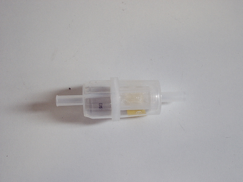

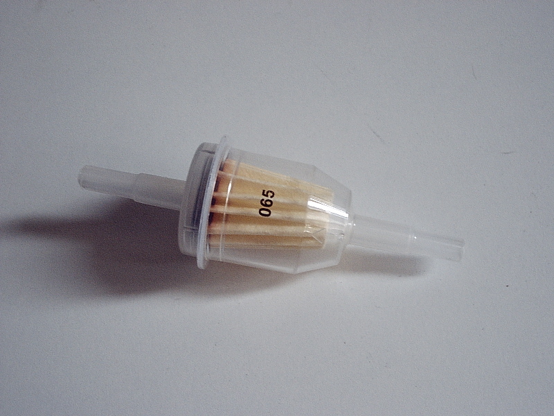

Félig téma, ha már szóba jött: üzemanyag előszűrőt használtam én is, bár csak 200 Ft-osat, mégis fura volt látni, mit szűrt meg az a kis vacak. Főleg kannánál.

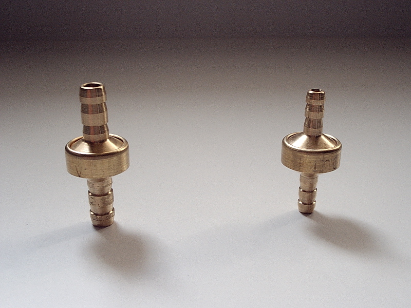

Illetve használtam visszafolyás-gátlót is, bár csak régebbi dízeleknél látom értelmét. Nem levegősödhet vissza a rendszer, adagolóhoz minél közelebb elhelyezve:
WarbiRunner (Gyuri)26-10-2008 22:48:50 // 81980
Igaz, és tudtommal kötelezően benne van gyárilag is ez a rendszer minden autóban. Csak nem benzinszűrővel, hanem direkt erre kitalált szűrővel.
szasza(SW)26-10-2008 22:37:51 // 81979
Érdekes dolgokat ír,már csak azt kéne tudni igaz-e:)
szasza(SW)26-10-2008 22:14:13 // 81978
WarbiRunner (Gyuri)26-10-2008 22:11:11 // 81977
Ez nekem sima benzinszűrőnek tűnik, a préselt fémgolyós fajtából. Lehet ilyet kapni 2-3e Ft-ért a tunning jellegű boltokban. Szokták berakni a benzinkörbe a "hivatalos" szűrő után valahova látható helyre, így mindíg nyomon lehet követni, ha véletlenül vizes, vagy koszos a benzin. Dízelbe is szokás. Régi karbis gépeknél meg eleve ilyen a benzinszűrő fent a motortérben.
A kartergázt inkább egy spirállal ülepítik. A spirál közepén bemegy a gáz, és körbeszalad. Közben a cucc kicsapódik a falára és lecsurog, alul meg gyűlik.
