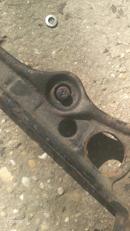

Körben a szilent csövénél 2mm hézagnak kéne lennie, na az uj lengökarral összvissz jo ha 1mm volt. Stabrud szilentre gyanakodtam de azt is cseréltem egyszer 23mmesre majd azt ia lecseréltem 22esre hátha de ugyanugy megmaradt a kopp. Olyan hangja volt mintha onnan jönne.

Ez igen, le a kalappal, ilyen meg sem fordult a fejemben. FRAP lengőkar van mindkét oldalon és Monroe stab rúd pálcákat tettem bele. A belső stab rúd szilent csere nem kevés pénzbe fájt, és bizony eléggé mérges voltam, hogy azzal sem oldódott meg a probléma. Jövőhéten kikapom és megnézem a furatot, ill megnézem a féltengelyeket is. Ha nem jutok semmire, megkereslek Gyuri ;) Köszi!

Koppanásra tipp, hasonlóan jártam az 55el (ugyanaz a futómű) , toronyszilinten kivül uj futómű és kopog. Lengökar volt öntési hibás, a stabpálca csatlakozó furata nem volt méretre fúrva. A régi lengökaron 18,5 mm a furat az ujon meg csak 16,5 volt ott maradt az öntési "sorja" a stabpálca szilentjében a kis csö pedig 14,5. Kireszeltem 18,5re és megszünt a koppanás. 5ször szedtem szét mire rájöttem az okra.
