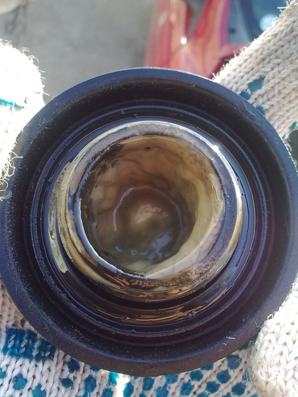

nekem a szelepfedélen lévő olajbetöltő kupakjában szokott lenni ilyen trutymó...anno aztmondták nem baj, hogy ott van, ezért nem is izgattam soha magam miatta...

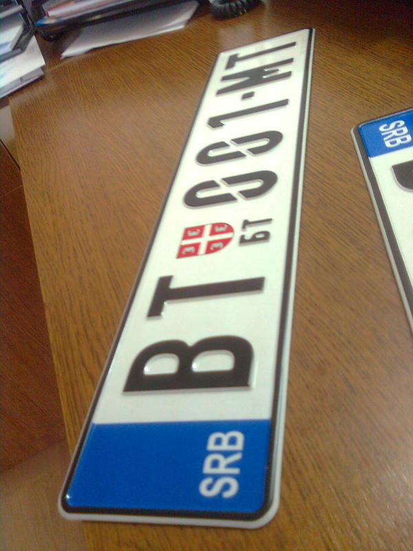

Sajnos a legyártatás nem olcsó. mivel egy pár új rendszám 7500 ft asszem, az elvesztett/rondálódott/stb rendszám újbóli legyártatása pedig kb 10 ropi. ugyanis ha újat kér, ahhoz kell forgalmi is ami 6k. ezért lőtték be gondolom a legyártatást vhova a 2 közé.
viszont hivatalos, ami nagyon sok esetleges kellemetlenségtől óvja meg a felhasználót!
a kókány matrica biztos meglenne 2-3k-ból is.

Így igaz, és az uniós logóval kiadott rendszámokból már csak nagyméretű matricást csinálnak, az meg ugyan olyan mint a fém.
Minden más BŰNCSELEKMÉNY.

Forgalmiba be van jegyezve?
Ha nincs, felejtsd el az egészet azt tanácsolom.
Ha be van jegyezve, akkor hivatalosan gyártasd le, tudomásom szerint 2 vagy 3 példányt lehet pótlólag legyártatni.
De amit semmiképp sem javaslok, hogy a hivatalos módot megkerülve kókányoltass rendszámtáblát, ugyanis az a gépjármű elsődleges azonosítójának illetéktelen megváltoztatásának minősül, igy az bűncselekmény!

Sziasztok,
Tudnátok e ajánlani valakit, aki profin megcsinálná nekem a "D" típusú rendszámomat, fényvisszaverő fóliára nyomtatva vagy ragasztva mindegy.
Előre is köszi a segítséget.

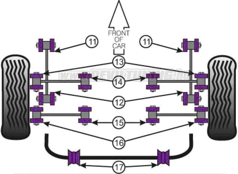

Hátsó futómű:
2 db hosszlengőkar komplett: 20000 ft/lengőkar,
2 db lengőkar hátsó első: 8500 ft/ lengőkar,
2 db lengőkar hátsó hátsó: 8000 ft/ lengőkar.
Összesen: 73000 ft/hátsó futómű.
Ezenkívül van egy szilent a csonkállványba aminek 3000 ft darabja és oldalanként van 1-1 db. Nekem ezt is kellett cserélni.
Ezzel együtt 79000 ft.

2 db hossz és 2 db kereszt lengőkart tartalmaz a hátsó futómű, amin a szilentek elhelyezkednek?

A 11, 12 hosszlengőkar 20000 Ft, 13-14 és a 15-16 kompletten 8500 ft/rúd.

az ő árjaikkal számolva és ahogy ők mondták a 15 és 16-os részt kilőve ez 5+5 szilent...ha legdrágább opcióval készítik (5500), akkor 55000forintra jön ki az újraszilentezés a hátsó futónűhöz
új alkatrészekkel ez mibe fájna? ("gyári" szilentekkel)

a 11-es 25-27000 ft.
Hori07-02-2011 08:55:49 // 44693
Bocsi elnéztem a 14, 15 rúd kompletten 8000 ft.
Hori07-02-2011 08:54:40 // 44692
A 12, 14 a komlett rúd 8000 Ft!

de nekem úgy rémlik a 15-16-os is sima szilent...
