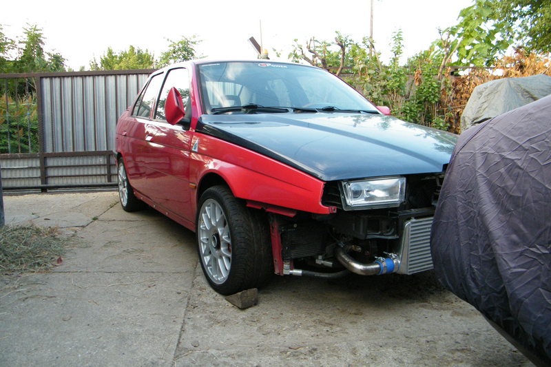

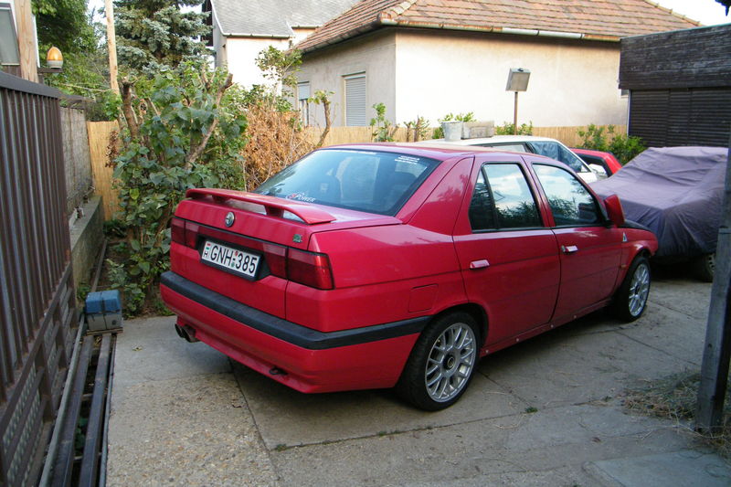

sprint8301-08-2010 14:41:47 // 103337
Üdv!
Mutatok pár képet a jelenlegi állapotról:)))
Kezdődik a legózás.
Holnap rakjuk be az új szélvédőt, még a lökhárítókat kell fényeznünk meg a csomagtér ajtót. Következik a takarítás, van mit. A motortérbe is vastagon áll a por:) Aztán a végén még kipolírozzuk és kész:))
Végül is csak a teljesen gyári rosso 130 mellett döntöttem, sima akril lett, nem metál. De szépen sikerült, nem lett egy folyás sem benne szépen kiterült a festék is. És jól sikerült aládolgoznom is nem maradt egy hiba sem, pedig volt horpadás bőven. Eltüntettem az utólagos antennát is a tetőről.
Remélem augusztusban végzek vele:)))
Kezdődik a legózás.
