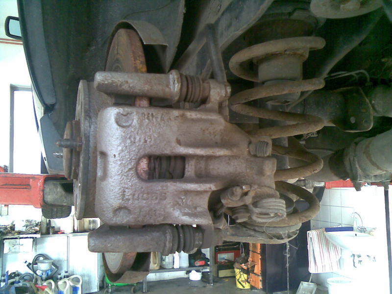

Krisz15501-08-2010 19:17:03 // 103345
holnap csinálok, de csak telefonnal tudok. remélem a csapágyak még kibírnak egy 300 km autópályát. utána meg majd megkapja ami jár neki
TSiga ( I am the TSIG)01-08-2010 18:48:42 // 103344
Elrettentő rozsda-képeket nem csináltál? A búgás a csapágy lesz. A kattogás nem tudom, mi lehet. Talán a lengőkar csapágyai is kivannak. Én nem tudok mást.

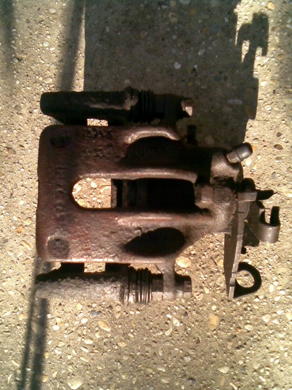

Krisz15501-08-2010 18:16:16 // 103342
leszedtem a hátsó lököst, egy óra kűzdelem után amit a berohadt csavarokkal vívtam, na alatta van rohadás bőven... egy-két Marklar-hardcore kép szintű rohadást láttam. továbbá a hátsó futóműben csak a csapágy az ami búghat igaz? mellesleg ha rugóztatom álló helyzetben hallom h kattog is vmi. nem tudom most és nem is akarom különösebben szétszedni, kedden megyek el balatonra megint dolgozni és csak aug végén jövök vissza, akkor neki kéne állni a futóműnek ezért kérdem h búghat-e más is. ja és elhagytam a jobb küszöböt egy tempósabb kanyarban, szó szerint szétesik az autó. Ezúton kérek Marklartól árajánlatot egy jobbos küszöbre:) de ha van vmi tunyingos az jobb is talán
