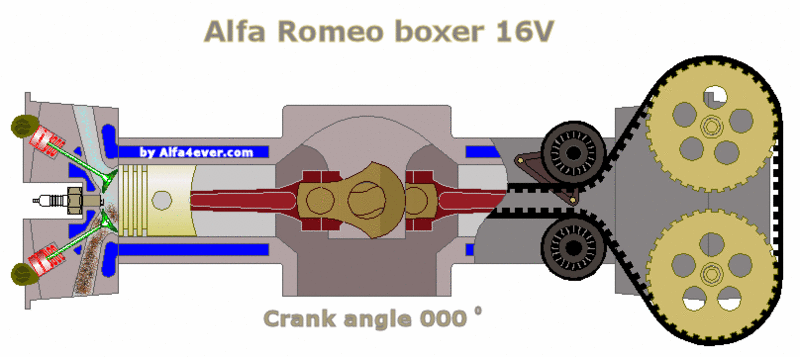

Whiteskull13-09-2008 09:58:53 // 49109
A négyütemű négyhengeres motorban minden henger különböző ütemben van az adott pillanatban. Szívás-sűrítés-robbanás-kipufogás. 2-2 henger egyszerre mozog, de különböző ütemekben vannak. szívás-robbanás és sűrítés-kipufogás.

Whiteskull13-09-2008 09:42:28 // 49106
Nem robban egyik henger sem egyszerre a másikkal. Az egymással szemben lévők különböző ütemben vannak, így pl. amikor az 1-es henger gyújt, akkor a 3-as a kipufogási ütemének a végén van, és kezdi a szívást.

hát az 1mással szemben lévők mennek 1 ütemben...tehát azok 1xre robbannak aztán kipufognak. akkkor szerintem jobb lenne mert nem zavará be 1ik a másikat szerintem!

Négyütemű négyhengeres motornál egy időben csak egy henger puffant. Kivéve a big-bang blokkokat, de az más tészta.
Hogy a gázlengések hogyan jobbak, a jelenlegi kialakítással, vagy szemben átkötéssel, azt nem tudom. Szerintem a tuningot nem itt kell kezdeni, hanem összehozni egy valóban jó állapotú motort, egy normális kipuff rendszerrel. A túl nyitott rendszer nem jó a motornak és a teljesítménynek sem.

na most megint saját elképzelés következik, figyelem:
az én logkikám alapján az jön ki hogy jobb lenne ha a leömlők nem az 1más melletibe mennének 1x össze hanem a szembelévők mennének 1másba és utánna a két-két szembelévő 1be mert azok elvileg 1xre puffanak és szerintem az jobb lenne:S no de ha nem jót mondok akkor nemharagudni ezt csak én gondoltam hirtelen igy éjféltájt igy:)
