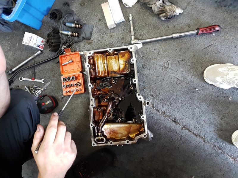

Az asszony OFF-jában is olyan olajszelepek vannak mint itt a képen balra fent. 3 olajcsere kellett (kb 3-4e km-enként) mire annyira kitisztult a rendszer hogy nem dugult el tőle a szelep szűrője.
Szerintem rohadt fekete az olajad. Lehet hogy még mindig mossa a régi dzsuvát a motorból.

Milyen olajjal jársz? 19-ben már egyszer ki lett pucolva a blogod szerint, nem hinném hogy százezreket mentél azóta...
Piritu - 1.000.00016-12-2021 19:04:08 // 2636
Az olajteknőt is leszedtétek? Ha fent ennyi olajsár volt akkor alul is kellett lennie rendesen.

leopop318-11-2021 11:45:21 // 2629
Videó úgyis lesz róla de röviden:
A direkt befecskendezésű benzin motorok ugye kokszolódnak, ezért vettük le a fejet hogy kitakarítsuk. Viszont közben cserés is lett egy két dolog, ugyhogy ha ott járunk cseréltük azokat is. A teljes lista:
-hengerfej komplett felújítás (síkolás, szelepfészek marás, szelepszár szimmeringek cseréje)
-2 új veztengely illetve ezek vonalba fúrása
-motortaró bak csere
-új vízpumpa
-összes tömítés cseréje (hengerfej,szelepfedél, kipufogó, szivosor,vízpumpa, vezérlés burkolatnál is)
Röviden ennyi.
De a gépműhelyes munka húzódott el rendesen sajnos :/
-új vízpumpa
Röviden ennyi.
