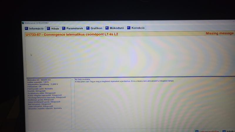

Sziasztok. Hogy tudom orvosolni az alábbi problémát, a gépjármű én csak rádiót tudom használni. A CD vagy az SD kiválasztását nem engedi. Hogy lehetne orvosolni?

nemmate26-04-2023 20:45:11 // 13159
Már lassan egy éve követem csendesen a fórum eseményeit, és eddig boldog Giulietta tulajdonosként szeltem az utakat. Vagyis igazából szelem boldogan most is csak zabszemmel a... ugyanis jött egy nagyon érdekes probléma a kocsimon amiben remélem ti hátha segíteni tudtok, ha mással nem pár biztató szóval..
Szóval a történet: a kocsi február végén egy dunakanyaros kirándulás közben bedobta a check engine-t. Másnap mire hazaértünk Debrecenben mentem is vele egyből a szerelőmhöz, a hiba kód P0420 - katalizátor hatásfok csökkenés. Mivel a kocsiban ekkor nemegészen volt több mint 38.000km-nél 5 évesen, és semmi chiptuning, vagy silány minőségű üzemanyag tankolásról nem volt szó, így kizártnak tartottuk, hogy a katalizátornak lenne baja. Viszont a diagon az alsó lambdaszonda értékei nem voltak túl biztatóak, így őt tartottuk a ludasnak. Megbeszéltük, hogy 40.000-hez közeledve és 5 évesen esedékes lesz egy vezérlés csere + a 10.000km-hez is közeledtem az olajjal, így majd akkor kicseréjük a lambdaszondát.
Nos ez a csere 2 héttel ezelőtt meg is történt. Ami, nagyon furcsa volt, az az, hogy az alsó lambdaszondán már volt egy lambdaszonda kiemelő, amit akkor szoktak ugye rárakni, ha kezd vacakolni a katalizátor. Ez nagyon érdekes volt mivel 19.000 km-el lett vásárolva a kocsi szóval már valószínűleg az előző tulajnak is bedobhatta ezt a hibakódot. Megmérte a szerelőm a lambdaszondát, ami már nem is működött tökéletesen, így indokolt volt a csere, szóval gondoltuk biztos csak a hibás lambdaszonda okozhatta a problémát, szóval ki is cseréltül egy új gyárira. Olajcsere, vezérléscsere, lambdaszonda csere végre nincs check engine boldogság. 100 km-el később azonban kidobta újra, és a hibakód újra P0420. Kicsit se lettem ideges.
Most a katalizátort leszedtük nem tűnik, hogy bármi baja lenne. A felső lambdaszonda szép tiszta szóval a motor oldalról se lehetne probléma elvileg. Rossz katalizátorra utaló jele nincs a kocsinak. Ugye vacak katalizátornál kellemetlen záptojásszagot lehetne érezni, de az nincs. Nem lenne teljesítménye, azzal sem érzek semmilyen problémát. Bár nincs összehasonlítási alapom más 1.4 TB-hez képest, de én úgy érzem szedi a lábát rendesen. Vagy nagyobb fogyasztás lenne, nekem az nagyátlagban 7,5-8 között szokott lenni, ami a mások tapasztalati szerint is normális. Szóval semmi baja amúgy a kocsinak, csak bedobálja a hibakódot.
Ezzel a kérdéssel fordulnék hozzátok, hogy szerintetek mégis mi lehet a katalizátornak a problémája egy 40.000 km-t futott 5 éves Giuliettánál? Hogyan, vagy milyen oldalról lehetne még a problémának utánajárni? Esetleg tapasztalt már más is ilyen problémát?
Köszönöm a válaszokat előre is!
