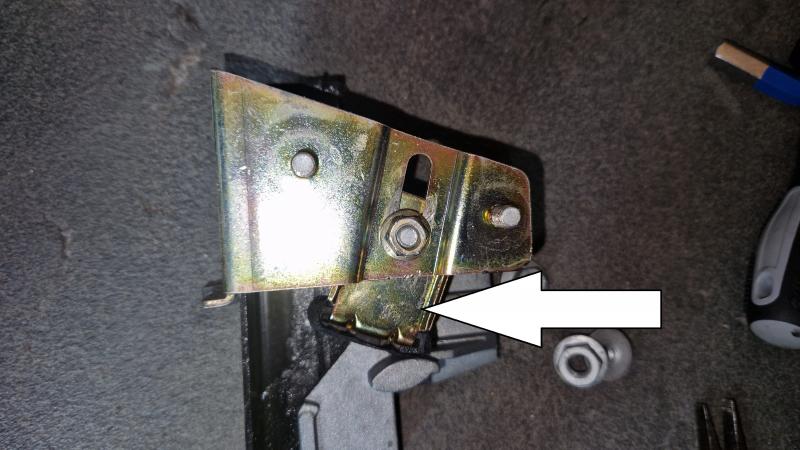

Piritu - 1.000.00020-01-2025 14:32:00 // 10181
A szerkezet ugyan az csak a régin nincs mikrokapcsoló és az azt működtető alu darab. Át lehet tenni a másikra, akkor beszerelhető. Más kérdés hogy beállítani nem lesz egyszerű….
