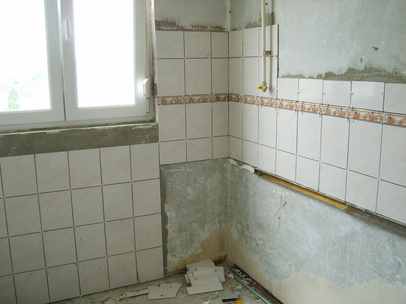

Nagyjából zsirtalanítani, portalanítani kell a felületet, jól kenhető nem túl száraz és nem túl híg ragasztót keverni ( én flexibilis ragasztót használtam), betonra, a fa falakra speciálisan arra a felületre gyártott ragasztót kell használni. Mindkettőt az OBI-ban vettük, tehát semmi extra. A fugát gondosan kell kiválasztani és nagyjából kiszámolni, amit a használt fugakereszt mérete befolyásol (3-4-5mm). A Bordürök tudnak cselezni, mert néha vastagabbak mint maga a csempe. Éleknél élvédő használata ajánlott, persze színében passzoljon valahogy a csempéhez, vagy a fugához és az összhang jó lesz. :)))

Tackry12-06-2008 00:01:32 // 2740
Akkor lenne pár kérdésünk.:) Te hogy kezdtél hozzá? Mit csináltál a fallal? Milyen anyagot tettél esetleg még rá a ragasztón kívül? :)

A konyhában a linóleum alatti fehér izé is olyan, hogy vésővel simán fel lehet majd túrni, ahogyan a falakról is a glettet, de ez akkor is mind munka és idő, ami alatt nem lehet mást csinálni. Ezért idegesítő.:) Utána jöhet az aljzatkiegyenlítő, a falak glettelése, és csak aztán lehet burkolni, vagy festeni...

Az a baj, hogy tényleg sok romboló munka kell ahhoz, hogy bármit is lerakj. A talajról is végig fel kell vésni azt a fehér máló izét, ahogyan a falakról is, ahol csempe volt, de a szobákban is a régi glettet le kell szedni, mert annyira szar anyagokból csinálták, hogy azokra nem lehet ráfesteni, vagy ráburkolni... És ezek a hülye szöszölős munkák. Addig nem tudsz semmi látványosat sem alkotni.:(
