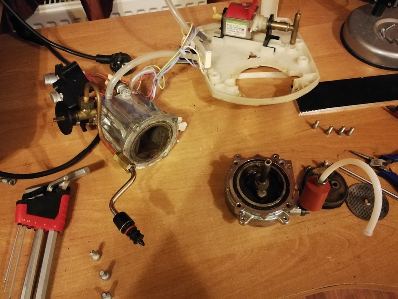

WarbiRunner (Gyuri)13-11-2017 18:21:32 // 343
Köszönöm, legközelebb keresni foglak ha így járok. :-) Utánvétes a csomag, majd jön. Remélem. Köszi a tippet a menet rögzítőre, így fogok eljárni, kap egy kis Loctite-t.
WarbiRunner (Gyuri)13-11-2017 18:17:54 // 342
Fránya anyagiak... :-( De már tudod hova kell költözni :-)
KávégépesLaca13-11-2017 18:14:17 // 341
Legközelebb keress nyugodtan, ha alkatrészre lenne szükséged. Sokszor énis onnan rendelek, csak nekem -20 %.....már kifizetted, vagy utánvétes? Szalag helyett folyékony menet rögzítőt használj az nem feszíti meg az idomokat.

WarbiRunner (Gyuri)13-11-2017 15:25:00 // 338
Rendes vagy, köszi :-) Az az igazság hogy az Expolygontól már rendeltem is egy új szivattyút. Valami nem stimmelt vele, mert ha fojtást kapott, akkor mintha eldugult volna. Fojtás nélkül pedig feltűnően hangos volt. Szétszedtem, de igazán semmi rendelleneset nem találtam benne. A víz terheletlenül jött belőle, de a 9.5 Barra tekert biztonsági szelepet már nem tudta kinyitni. Nem mertem teljesen lezárni a szűrő oldalt, csak jó aprór őrölt kávéval és izom tamperolással próbáltam kényszeríteni :-) Olyankor befulladt és aztán már üresen sem nyomott vizet pár percig. Mivel a biztonsági szelep előtt csak a pumpa van, ezért gondoltam, hogy itt kell keresgélni.
Szétszedtem, kipucoltam (bár szemre nem volt mit) összeraktam és a pár tekerésnyi teflon szalagtól kinyílt a cső vége, amikor tekertem bele vissza az opv-t.
Szóval jön az új. Ha az is befullad, akkor fogalmam sincs :-) De remélem nem. A dolog ott kezdődött, hogy amíg külföldön voltam, kapott egy ecetes vízkőtlenítést. Azt nem kellett volna :-)

Feladta a Gaggia szivattyúja. Elrepedt a réz csonk rajta. Úgyhogy :
Más világ :-)
2/10 :-D

WarbiRunner (Gyuri)28-10-2017 22:05:35 // 317
Nem, meg van hackelve a biztonsági szelep. Az gyárilag csak nagyon nagy nyomáson nyit. Mivel az evo-ban nincs opv, ezt a szelepet piszkáltam meg. Picit vágni kellett belőle, hogy kb 10Bar-ra be tudjam állítani. Szenvedtem vele mire sikerült, mindenféle fittingekkel rávarázsoltam egy nyomás mérőt. Épp sikerült beállítani, aztán a nyomás szét is lőtte a bazárt :-)
Így használva a szelepet viszont rendszeresen jöhet ott víz, ami viszont folyik mindenhova. Tervezési hiba lehet, de a burkolaton elfolyik mindenfelé, végül a gép alá. Az a kis toldás, rajta a zsugorcsővel átvezeti a gép alaplapján a vizet és így a tartályban köt ki, nem a pulton :-)
Egyébként szét kell majd szednem megint, valami a pumpával is van. Néha befullad, nincs nyomás, nem jön a víz. Lehet, hogy a kis golyócska beragad. Ha nem birok vele, max pumpát cserélek, legutóbb 4e volt egy ilyen Ulka, 3-4 évente kibirom. Már abból is a nagyobb nyomású van benne (ex5 talán?).
Egyszer lesz időm, még a hőkapcsolót is kidobálom belőle, és kap egy rendes kontrollert, van pár kéznél. :-)
