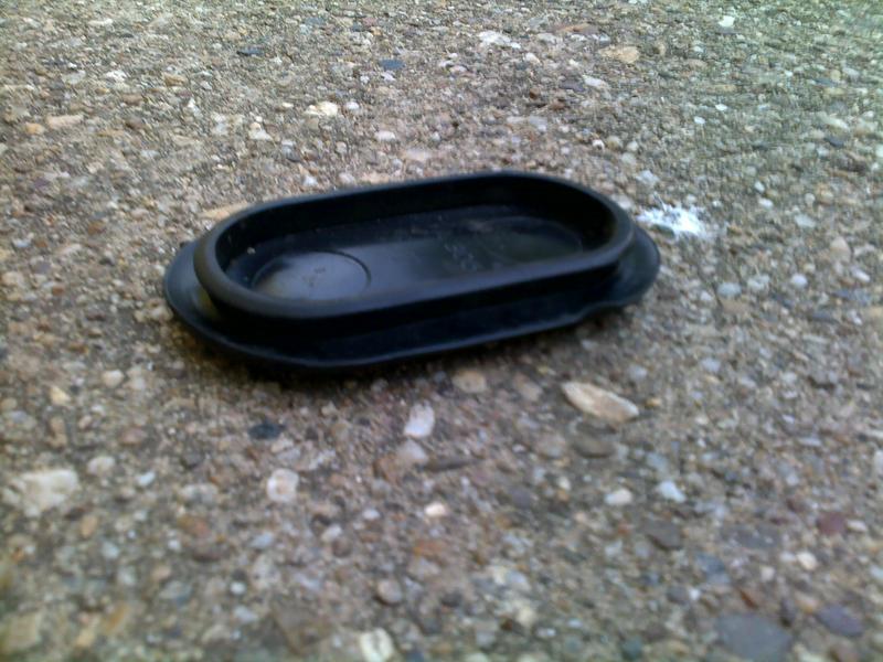

GTPeti01-08-2012 23:21:10 // 19898
Ilyen dugók a küszöbök elején és végén vannak. Nem megyünk át a Karosszériás topicba? ;)
WarbiRunner (Gyuri)01-08-2012 23:17:50 // 19897
Ez a leeresztő dugó hol van, és hogy néz ki? Ez az esetleg?

Alfa GT-Csaba01-08-2012 22:16:09 // 19896
Az a baj hogy pont a bitumen alatt szokott rohadni!Én a 156on felvertem és a vizleeresztő gumi dugó körül kezd rohadni a kemény bitumen alatt!!!Látszólag szép és hibátlan de a meglepetés alatta lehet sajnos!!!
