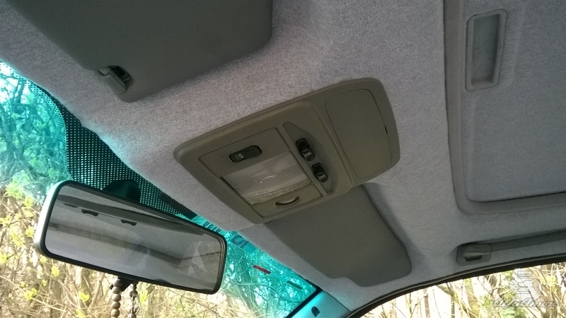

marci9108-02-2018 10:10:33 // 139761
Én a magam 192 cm-ével elférek alatta, de ha már kicsit magasabb lennék, bizony gond lenne.
Kazes☻08-02-2018 10:01:56 // 139760
Mind a kettő klafi, de ez azért jobban belesimul. Nekem Jorjieé is nagyon tetszik, sima napfény tető/ablak. :-)

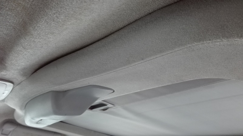

marci9106-02-2018 19:57:56 // 139756
Tuti van szerintem már bontott is, a többi pedig már csak idő és türelem kérdése :) Én féltem tőle, amikor meg lett véve a járgány 2012-ben. Régebbi Opeleknél, Fiatoknál olyan emlékeim voltak a tetőablakkal, hogy beragad, eltörik, beázik, nem működik, majd körbeszilózzák jaaaj... Ez pedig lekopogom jól működik már 16 éve, még a gumik is jól zárnak. Annyi apróság van talán, hogy az üvegen belül lecsapódó, majd lecsurdogáló pára az idők folyamán kicsit foltossá tette a tetőkárpitot, de ez szerintem ennyi idő után teljesen normális.
Coyote06-02-2018 18:37:55 // 139755
Nagyon baba :-) most irigy is vagyok ám, de nagyon :-P
Kazes☻06-02-2018 18:32:02 // 139754
Elég alacsonyra lejön...
marci9106-02-2018 18:20:58 // 139753
