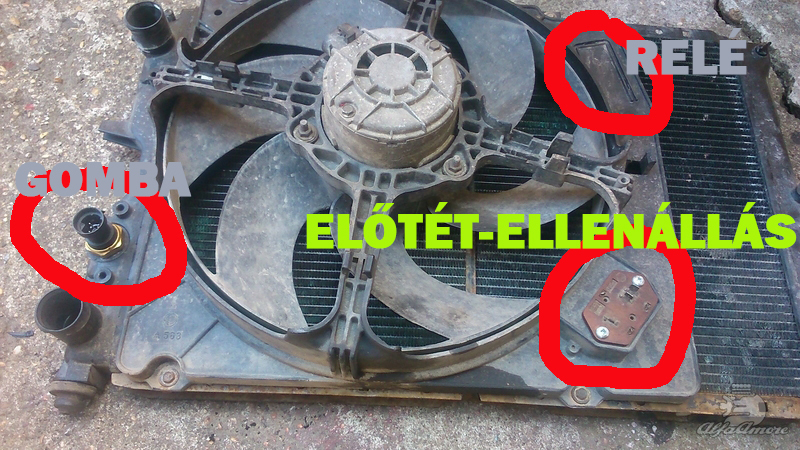

Gergely05-01-2018 22:52:04 // 139509
Basszus tényleg :D Köszi a képet.
Nekem oda két vezeték kapcsolódik. ki kellene csavarozni godolom.

Gergely05-01-2018 21:28:49 // 139502
Gyorsan még most ránéztem, hála a magasságos elektronoknak.
Szóval hidegen beindítva, kupakot levéve semmi rendellenesség nem tapasztalható a víz körül. mondjuk gázfröccsöt nem adtam neki az adagolón.
a hűtőben megállt pár bogártetem, de szerintem nem indokolja a jelenséget. Mindenesetre kifújatom adandó alkalommal. Viszont pár helyen a pici lamellák már hiányoznak, ami biztos nem tesz jót.
MEgnéztem a relét is (a hűtő jobb felső sarkán menetirány szerint), nem volt megolvadva, bár a saját burkolatát nem pattintottam le. Egészségesnek tűnt.

Ha üzemi hőfokon vagy a felett óvatosan kinyitod a víztartály kupakját és el tűnne a víz akkor tuti hengerfejes, de ezer más is lehet. Csak érdemes megnézni
Gergely05-01-2018 16:22:47 // 139482
Olyan nem lehet esetleg, hogy valahol a mérőműszer van meghülyülve és valójában semmi gáz sehol?
Nem tudom mekkora becsülete van a Totalcarnak errefelé, de a CSikós úrnak pár hete volt egy cikke, amiben a 190-es Mercijével kapcsolatban számolt be kísértetiesen hasonló jelenségről. Mondjuk ő lézeres hőmérővel nézegette is a blokkot és sehol sem mért a normálistól eltérő fokot, pedig a műszer már 120 körül járt neki is, így a következtetés az lett, hogy a műszerrel van valami.

Gergely05-01-2018 16:14:10 // 139479
Na ez már az én szintem :))
Amit az elején említesz, azt már próbáltam, Tehát meleg időben, bemelegedett, járó motorral, álló helyzetben ha eléri a mutató a 80-120 közti fehér vonalat (gondolom a 100°C akar lenni?), akkor hamarosan kapcsol a venti és szépen visszamegy a mutató.
Csak menet közben nem történik ez meg (és ilyenkor lehet hogy jár a venti, de nem érzékelhető)
Ok, az ellenállást így már meg tudom nézni.
Ismerem a jeladó kapcsolót is, erre írtam, hogy már kapott újat egyszer, jópár éve. Persze azóta beleszaladt a gépbe vagy 130 ezer km, szóval simán tönkre mehetett :)
Nem, nem klímás (szerencsére), így ez nem okoz gondot, de a hűtő még szerintem gyári.
Megnézem a tartályt is, hátha látok valamit. A vizet szoktam nézegetni, mert egy időben fogyogatott, de aztán egy szerelő kiszúrta tavasszal, hogy szivárog egy vízcső és kicserélték. Azóta ez a jelenség megszűnni látszik. Olajat nem látok a vízben, illetve nem is fogyasztja a kocsi vészes mértékben (kb. 1-1,5L per 10.000km, egy ecotec-nek, vagy PD-TDI-nek gyári előírás lenne :D)

Kazes☻05-01-2018 15:29:36 // 139477
A legegyszerűbb szerintem, ha úgy kezded, hogy beindítod az autót és álló helyzetben alapjáraton hagyod járni. Mondjuk ez melegebb időben jobb lenne, de pl. most hétvégén nem lesz olyan hideg... ;) Tehát miután elérte az üzemi hőmérsékletet, akkor szeretne melegebb lenni csak úgy... no, de itt a ventinek közbe kell avatkozni. Ha nem kapcsol be időben, csak a 120 alatti vonalkánál vagy környékén, akkor valószínűleg csak a második fokozat megy. Ha szemben állsz az autóval, akkor bal kéz felé a venti mellett lenyúlva helyezkedik el az előtét-ellenállás. Azon két vezeték van és két csavar rögzíti. Ha ezt kiszereled és rossz, az általában már ránézésre ki szokott derülni, mert meg van olvadva-égve, esetleg már hiányos is. Bontóban lehet szerválni, én is így tettem. Ha ez után is még bibis, akkor (vagy ezzel párhuzamosan is teheted) a hűtőn a bal első lámpa felől van egy jeladó-kapcsoló... az cserés... sajnos elég rosszul szerelhető, leginkább a hűtő kiszerelésével jár... és akkor már át lehet mosni a hűtőt kívül-belül óvatosan. Klímás a kocsi? Ezt már korábban is akartam kérdezni... csak mert akkor a két hűtőnél mégjobban meg tud állni, gyűlni a kosz a lamellák között.
Ha nemrég volt cserélve a vízpumpa, akkor az valószínűleg jó, de azért a koszos tartály ellenére a visszatérő kis csonknál, járó motornál, zárt kupakkal is talán ellenőrizhető, hogy folyik a hűtőközeg... próbáld egy kis lámpával megvilágítani vagy ilyesmi. A folyadékszint egyébként változik, töltögetni kell, vagy ilyesmit nem produkál?
