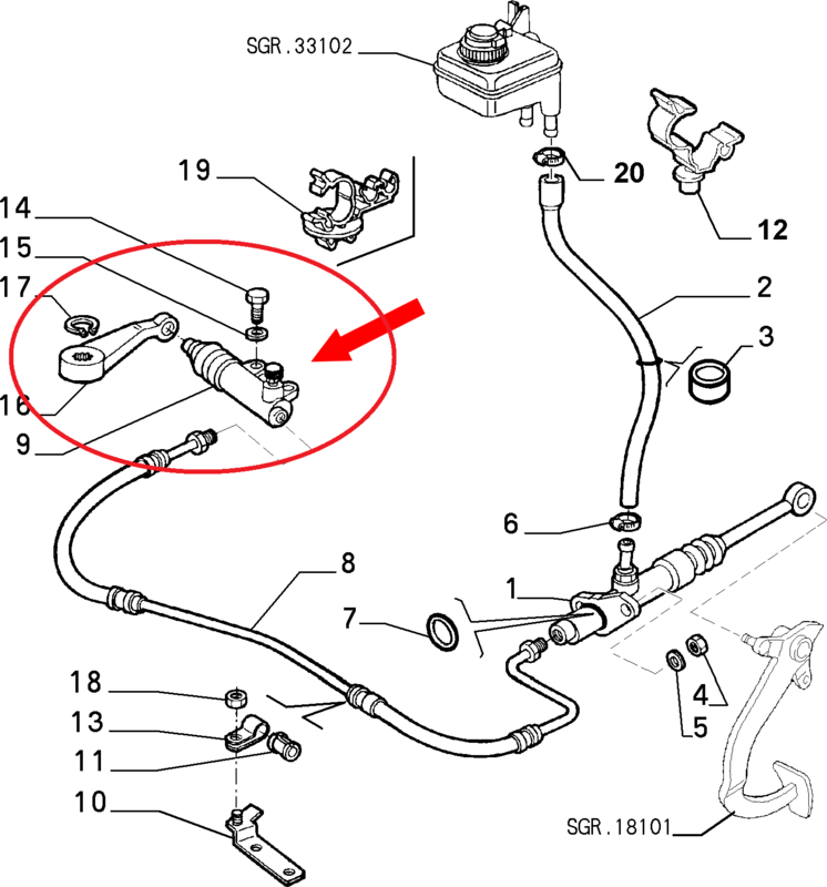

gradvolttomi21-10-2017 16:59:29 // 139096
Sziasztok,
Kuplung munkahengert cseréltem kb egy hónapja. Pár napja kinyomáskor kattan. Mi lehet a probléma?
Előre is köszönöm a segítséget!
