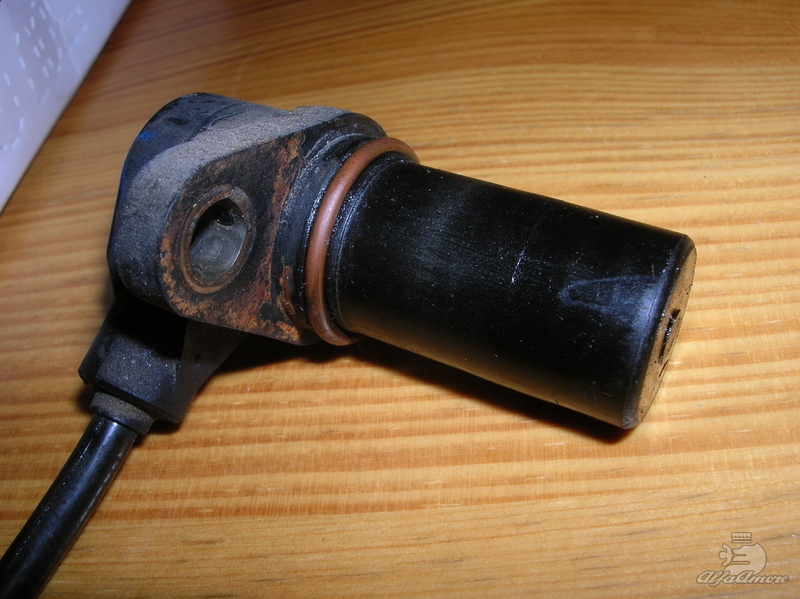

emmzolee02-08-2018 21:27:40 // 141043
Hi.
Fejlemények vannak a kocsimmal kapcsolatban.
Az autó ma a garázsban maradt.
Vettem az autósboltban egy felső holtponti jeladót.
Mielőtt a szerelés a kezdetét vette, indítás próba. Persze semmi.
A fiammal nekiálltunk megemelni a gépet és kicserélni a jeladót.
Óriási segítség volt a 13 éves fiam kis keze. Nekem szenvedés lett volna.
1 szó mind 100. A csere után azonnal indult a gép.
Szerintem meglett a hiba. Az idő majd igazolja.

WarbiRunner (Gyuri)01-08-2018 21:55:38 // 141018
Simán lehet, hogy az a baja. viszont a képen főtengely jeladó van szerintem, ami másképp hülyéskedik. attól pont hogy menetközben áll le, és csak 20p múlva indul be, ha kihült a jeladó tekercs.
emmzolee01-08-2018 21:51:20 // 141017
Mondjuk egy jó levegő cső is jól jönne.

Kazes☻01-08-2018 21:28:33 // 141014
Simán lehet, hogy ez lesz a baja... szvsz vegyél újat, ki tudja a bontottal mi van, mennyi km és meddig bírja.
emmzolee01-08-2018 21:19:01 // 141013
Hello.
Arra saccolok, hogy nem jó a kocsimban a főtengely felső holtponti jeladó. A hibajelenség az, ha beindul akkor megy nincs semmi baj, ha leállítom és úgy hagyom kb 20 percre vagy több mondjuk, akkor csak köszörülök és nem indul. Hidegen se mindig indul. Sőt inkább nem indul. Volt, hogy félóra köszörülés után beindul ... ... ...
Szerintem főtengely felső holtponti jeladója.
Szerintetek?
Valakitől gyorsan tudok egyet beszerezni itt Pest és Monor környékén?
Hétvégére szükség lesz a paripára.
Kössz előre is.
