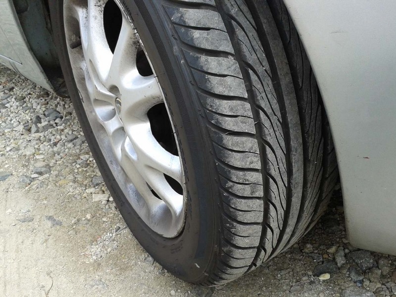

dhnet17-05-2013 10:00:11 // 51571
Nekem is ilyen szépség van benne :)
