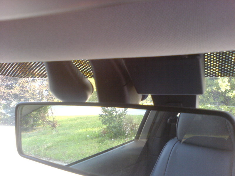

Shane01-10-2006 12:00:19 // 22275
Hm. Akkor a klímám is fals adatokat kap. Bár belül (is) méri a hőmérsékletet, nem? A klímatekergetőbizgentyűk között, az az alfapjzs mintájú izék.
GEORGE01-10-2006 12:00:02 // 22274
Akkor nagyvalósínűséggel meg van a hiba oka!!
Shane01-10-2006 11:53:32 // 22273
Most majdnem beírtam hatalmas lendülettel, hogy körbe van vágva. Megnéztem. Hát nincs. Akkor tuti az zavar be.

A könyv szerint:
A jobb oldali kart B pozicíóba állításával az esőézékelő autómatikusan működésbe lép és a skála, melyen belül az ütemet szabályozni képes, az álló helyzetől (a szévédő száraz) az első folyamatos sebsségig (lassú folyamatos működés) terjed.
Nálam:
A kart B pozicióba állítva autómatikusan elkezd törölni száraz szélvédő esetén is. Fóliázásnál gondolom leszedte a srác. Lehet kosz került a szenzorra?
GEORGE01-10-2006 07:15:37 // 22266
Én úgytudom ,hogy az egyik az esőszenzor a másik meg fénymérő a klímához!

Az lapát az esőérzékelő működésére elvileg semmilyen befolyássan nem birhat...fénytöréses elven kellene működnie a szenzornak. Ha nem jól működik, lehet valami kosz került be alá, vagy a szélvédőre került valami dzsuva épp az érzékelési zónába...

Nekünk nagyon csúnyán csikosra törölte, és állandóan ugrált az ablakon az ablaktörlő gumi, és olyan undoritó hangot adott ki. Amiután kicseréltük, amig nálunk volt nagyon jól törölt, és állandóan, jól szabályozta a törlés intenzitását.
Shane30-09-2006 15:27:57 // 22254
Ablaktörlő lapát úgy is cserére érett, bár nem tudom ez mennyire befolyásolja az esőszenzor működését. Nem mintha használnám, de ha már van akkor működjön.
BadBoy30-09-2006 15:10:38 // 22253
Az esőszenzor, az amelyik az ablakra van tapasztva, és olyan kis lyuknak látszik. Nekünk sem funkcionált rendesen, amig ki nem cseréltük az ablaktörlő lapátot. Nekünk ez megoldotta a problémánkat. A másik pedig talán, de nem biztos a párásodás érzékelő, de lehet akkora hülyeséget irtam, mint a ház.
