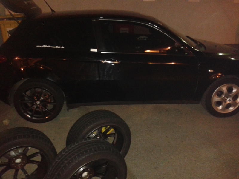

Kareszka198405-04-2013 09:37:24 // 51001
tegnap én is beszereztem 2 nyári gumit használtan úgy 6mm-es bordákkal. úgygondoltam az évi 3-4ezres nyári futáshoz nagyonis megfelel a használt. de az időjárás előrejelzést elnézve én majd csak ott 15-e után rakom fel őket:
az összkép valami ilyesmi lesz, csak ez még az ültetett időszakból van:
a 2 gumi amit lecseréltem katasztrofális állapotban volt, nemis értem tavaly nyáron hogy úsztam meg velük...mindkettő belső élén volt vagy 20-30cm hosszan hasadás, már a belső szövet kikandikált. ezekkel nekiindulni a nyárnak felért volna egy orosz rulettel :-/
