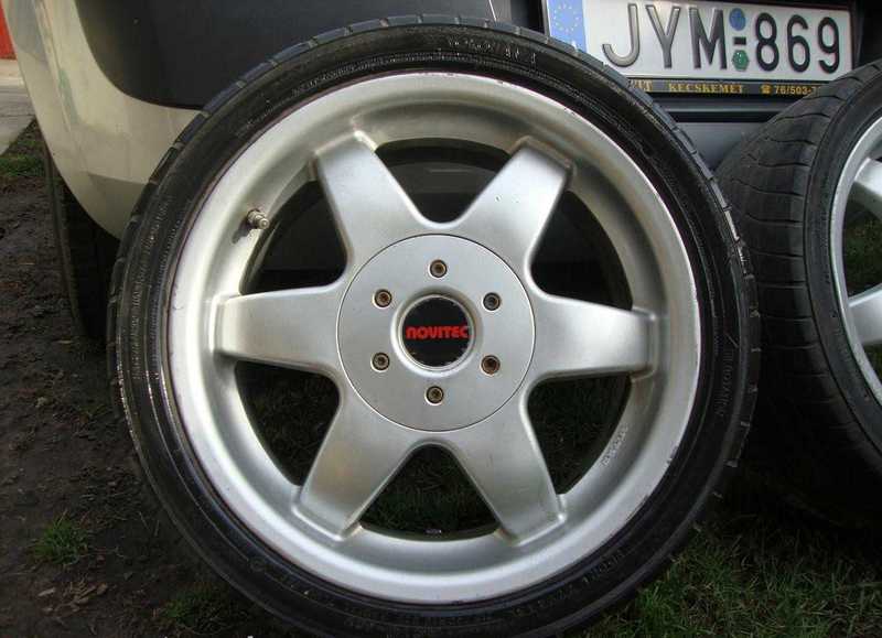

Longman12-11-2010 20:20:44 // 107506
Már nincs meg.. fogalmam sincs kinek adtam. A méreteit sajna pláne nem.
a tököm tele van már ezzel a felni vásárlással.. pedig holnap Bp-n le akarnám tudni..
sprint8312-11-2010 20:05:49 // 107505
Szerintem elfér rendesen. Nekem nem tudom mekkora az ültetés mértéke de így néz ki a gyári méretű kerékkel. Nem olyan kicsi szerintem ez az ültetés.
A nyári kerekem 16" és ET 37 az is gond nélkül elfér a 215ös gumikkal.
Nincs gyári első rugód? Vagy nem tudod mekkora a gyári? Az enyém 370 mm nyugalmi állapotban kivéve.
Longman12-11-2010 19:53:55 // 107504
akkor 6x15 ET 43 nem olyan jó?
sprint8312-11-2010 19:51:36 // 107503
6.5 X 15nél a gyári ET 37. Nekem ilyen acél felnik vannak, gyáriak. A papírforma is ekkorát ír. A 16"nál ír 41et.
Longman12-11-2010 19:33:16 // 107502
De nem 43 a gyári ET? vagy mennyi?
Longman12-11-2010 19:32:25 // 107501
Egy ilyen cserére én is benevezek. A múltkor 2 padlógáz után beesett a kuplungom. De aztán helyre is jött rögtön.
Remélem nem holnap Bp felé(vagy vissza, vagy ott) fogja elfosni magát, Murphy kedve szerint..
sprint8312-11-2010 19:18:19 // 107500
Tökéletes lett a kuplungom a munkahenger kicserélése után. Még a gyári volt benne. Annyira bele volt rohadva a konzolba alig lehetett kivenni. Átugrott a karmantyú a holtponton és az összes olajat kinyomta 2 pedál nyomásra. Sokkal hamarabb fog az újjal, szinte rögtön. Nem tudom majd meddig bírja, Cifam márkájú olasz cucc. De legalább olcsó volt, kis kedvezménnyel 4500 Ft. Nem szoktam ilyen cuccokat venni, inkább a nevesebb gyártókat, de erre kíváncsi leszek. Bosch lett volna a másik választás amit tudtam volna de az 12 lett volna. Majd kiderül, hogy milyen lesz.
Thomika12-11-2010 18:57:46 // 107499
Ha jót akarsz, elkerülöd a biztosítási egyesületeket! Ha téged kár ér, fizetni akarsz?
Thomika12-11-2010 18:55:56 // 107498
Nekem az ET 35-tel sincs semmi gond, de van aki bajlódott már ezzel is. 35-38-40-41 Et még nem gáz. Efölött már nagyon bent van.
Longman12-11-2010 16:22:25 // 107497
Bazz, 31 ET-vel van acélfelni a bontóban.. :S
