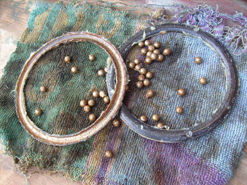

Nem volt berágódva a golók alatt ? Az újjak már tűgörgősek asszem.

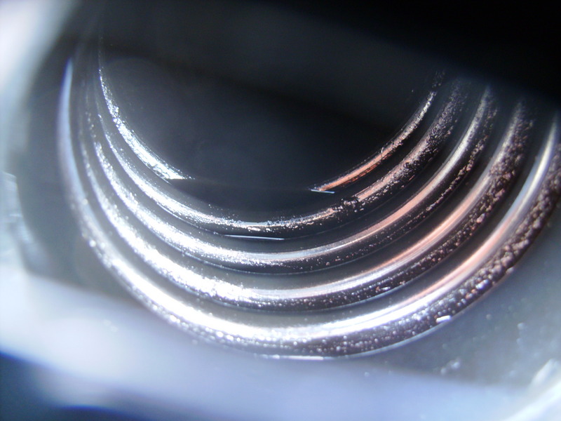

Ez a trutyi az enyémben is volt.Kitörölgettem és kész.Majd ha arra járok megint, újból kipucolom ha kell.

Ha esetleg valaki cserélni akarná a toronycsapágyait, akkor az ne tegye! Illetve addig ne vegyen újat, amíg szét nem szedte! Mert nagyon könnyen szétpattintható a két félből álló "csapágy"! Alapos tisztítás után jól be kell zsírozni a golyókat és az ágyazatukat, aztán összepattint és már kész is! ;-)))))
Én pont ma csináltam! :-)

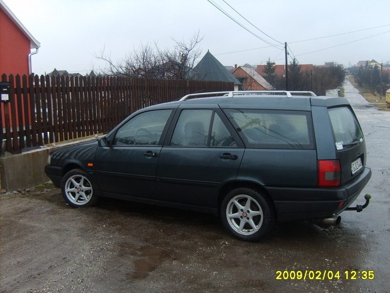

155 SW! Kiráááály! :-))

normálisnak normális, főleg ilyen körú autónál ha egyéb baja nincs semmi gond, ki kell néha tisztítani:)
nekem is olyan volt:)

Na de most komolyan? Télikerék vagy mi? :)
afri03-04-2009 17:26:07 // 77112
szíípek a kerekek! jól áll alatta!! :-))

Szép papucsok:))) Mi van a csomagtartóban 300kg cement? :D
