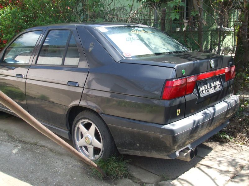

Gyozi15526-05-2009 21:32:36 // 79689
uhhh részvét....
a felni hanyas? 15ös?

Szevasztok!
A barátom sajnos szeretett paripáját eleje összetörte ezért 155 Alfa Romeo 2.0 ts-hoz szinte minden ( motor, váltó, futómű, elektromos alkatrészek, stb... ) bontott alkatrészek olcsón eladók vagy egyben elvihető 110 000 ft-ért felnik nélkül. 4 db könnyű fém felni eladó 28 000 ft.
Telefonszáma: 06 20 549-3693

Inter156 (il mascalzone)26-05-2009 21:24:18 // 79687
Hát pont ez az én bajom,hogy cseppet sem hasonlít az enyémre!!
