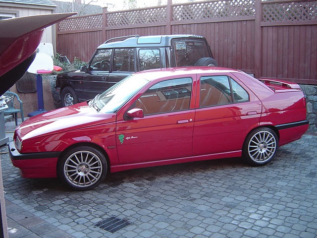

Ugye arról van szó, hogy azért, hogy ronggyá verjék a BTCC mezőnyét, kiadták ezt a verziót, aminél 5 centivel meg lehet emelni a hátsó szárnyat gombnyomásra, hogy jobban tudjon az útra tapasztani...
Viszont mintha olyat is olvastam volna, hogy az első toldat is mozgatható gyárilag (?)
Ezen a vason előrébb van, mint a másikokon.
(Bár ez meg ugye nem az egész Silverstone... Mert egyrészt V6, másrészt a hátsó szárny is Q4... :D )
És valami angol oldalon ilyet olvastam. Úgyhogy tudja a fene, ha úgy van akkor az macskakemény... :D

Fúúú, ez a 155 Silverstone s / Formula kiadás ez elég komoly... :O
Tudom, hogy volt már róla szó, de nekem nagyon bejön :D
Ugye alapállapot:
Már ez is faxa ( az első toldat is király! )
De ez mennyire odaver már:
Nekem kell egy ilyen szett :D
