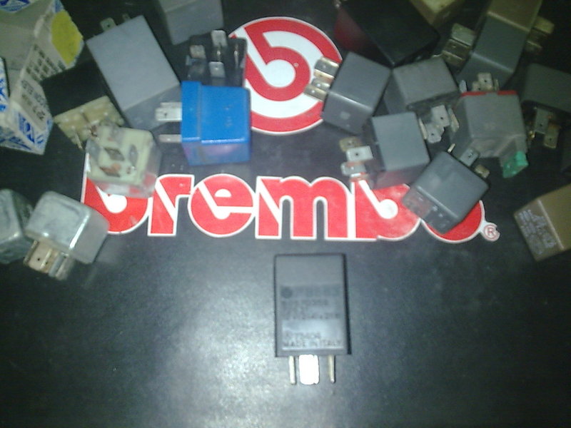

Zotya 16401-04-2012 20:03:38 // 62230
guarding01-04-2012 19:16:26 // 62229
köszönöm előre is :)
Zotya 16401-04-2012 18:38:50 // 62228
Ehhe a 7 lábú kedvenc, ami sehol sincs. Megnézem.....van éééé még. :)
guarding01-04-2012 18:37:07 // 62227

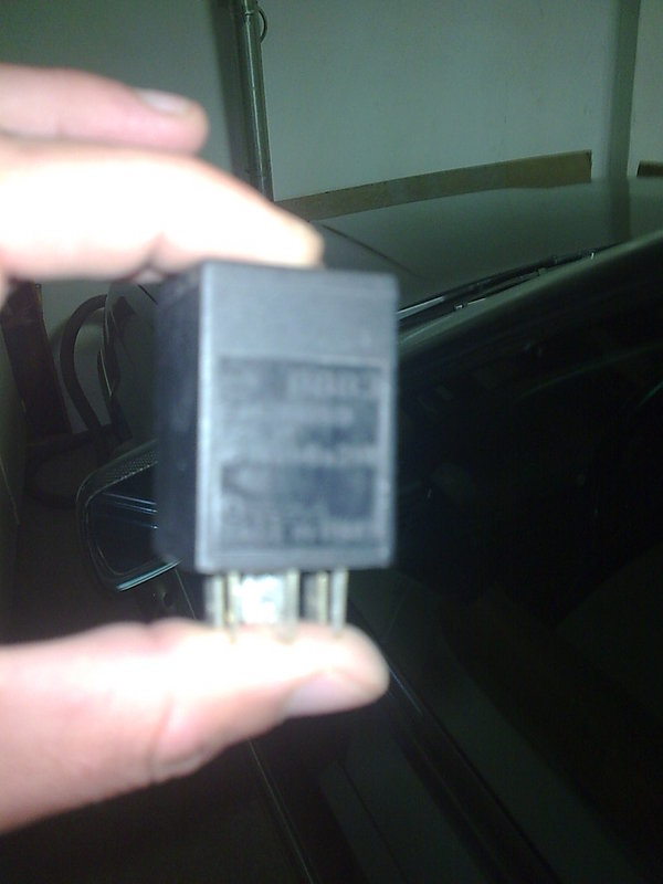

Zotya 16401-04-2012 18:27:58 // 62226
Azért írtam, mert nálam is " kallódnak " relék még. Bár már elláttam ,egy pár nagyvad tulajt velük. :DDD
guarding01-04-2012 18:20:00 // 62225
köszi, holnap megpróbálom kivenni és lefényképezem!!! De ennek több lába is van mint egy normális autóba valónak :( Hátha kallódik valakinél egy jó darab! addíg is köszi

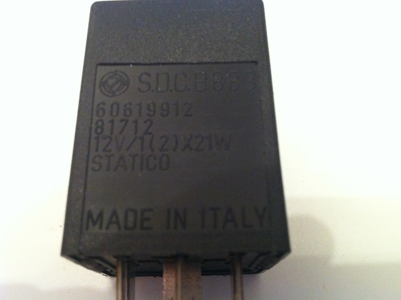

Zotya 16401-04-2012 16:07:47 // 62213
Dobj fel képet a reléről, val.színű az a kehes.

guarding01-04-2012 14:11:06 // 62210
Sziasztok! Van valakinek tippje, hogy irányjelzéskor miért csinálja a következő dolgot? Balra index: lámpák elől-hátul működnek a visszajelző nem jelez! jobbra index: lámpák elöl -hátul működnek, visszajelző nem jelez, a vészvillogó visszajelző jelez! A műszerfalban a visszajelző izzók jók! vészvillogásnál a mind a két oldalon lámpák működnek, vészvillogó kapcsolóban a visszajelző villog, a műszerfalban szintén semmi! Köszi a segítséget előre is! üdv!
