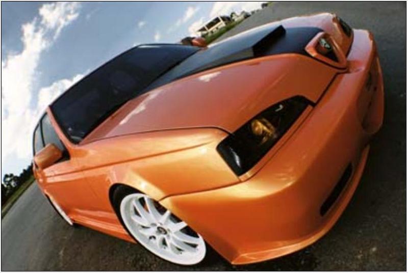

A "bádog"csak rá lett téve a buli kedvéért,de törölve lett a progiból.
/Egyébként tényleg nagyon gáz./

Szerintem szép,mondjuk én biztos nem raknék a sajátomra ilyen tuningot,de attol még teccik:)
Hari15-03-2006 20:16:08 // 8622
Örülök, ha tetszik néz át a tuning műhely topikra,oda is tetem föl egy vasat.
mesa15-03-2006 20:15:53 // 8621
Sajnos.
A géptetőn az a hajlított bádog szívónyílás elég riasztó :(

Húúúúúúú wazzeeeggg!Jól látom,hogy ez egy 164-es?
Hari15-03-2006 19:34:18 // 8615
