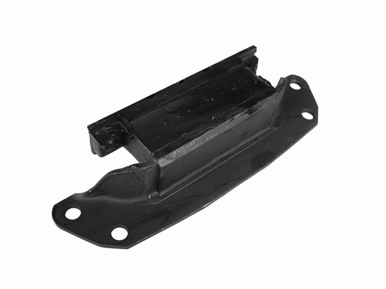

A lököst én biztos levenném, talán még akkor is, ha aknából csinálnám. Ezután + kell nézni, hogy mennyire férsz hozzá a blokknál lévő csavarokhoz, ha így sem lehet normálisan hozzáférni, akkor maszkot, és a hűtőt is ki kell venni. A cseréhez, a motort + kell emelni, annyira, hogy tehermentesítsd a bakot, és a utána kivehető. Ehhez ki kell lazítani a váltó felső bakjánál lévő csavart is. Asszem kb. ennyi.

Azt nem is kell! Az vagy jó vagy rossz!! Azzal nem lehet micsinálni! Ha nemjó el kell dobni!
Bálint3312-07-2006 08:22:53 // 18619
És a motorhoz hogyan lehet hozzácsavarozni? Honnan lehet hozzáférni/ mit kell lebontani?
pb_12-07-2006 08:21:07 // 18618
Az összesen ilyen van. Az 1ik fele a motorhoz van csavarozva, a másik pedig a kereszttartóhoz. A kereszttartónal van a 2 db 8-as csavar, a motor felőli oldalon(gyanítom, hogy ott is 8-as csavarok vannak) pedig a 4 csavaros felfogatás.
Mihez jó
Mihez jó
Bálint3312-07-2006 08:01:29 // 18617
Lehetséges az, hogy nekem nem ilyen van? Az enyém emlékeim szerint csak alulról van megcsavarozva, a kereszttartón keresztül.

Hát az biztosan rossz, de őszintén szólva nem hinném, hogy amiatt van a probléma. Mindenesetre kicseréljük, aztán ha kell keresgélünk tovább.

Valaki meg tudná nézni a 33-as első motortartó bakjának cikkszámát? (arra gondolok, ami a kereszttartón van elöl). Köszi előre is!

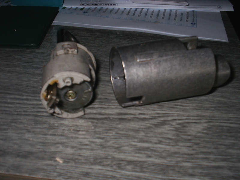

Igen, de a kapcsolót nem tudod szétszedni roncsolás nélkül.)

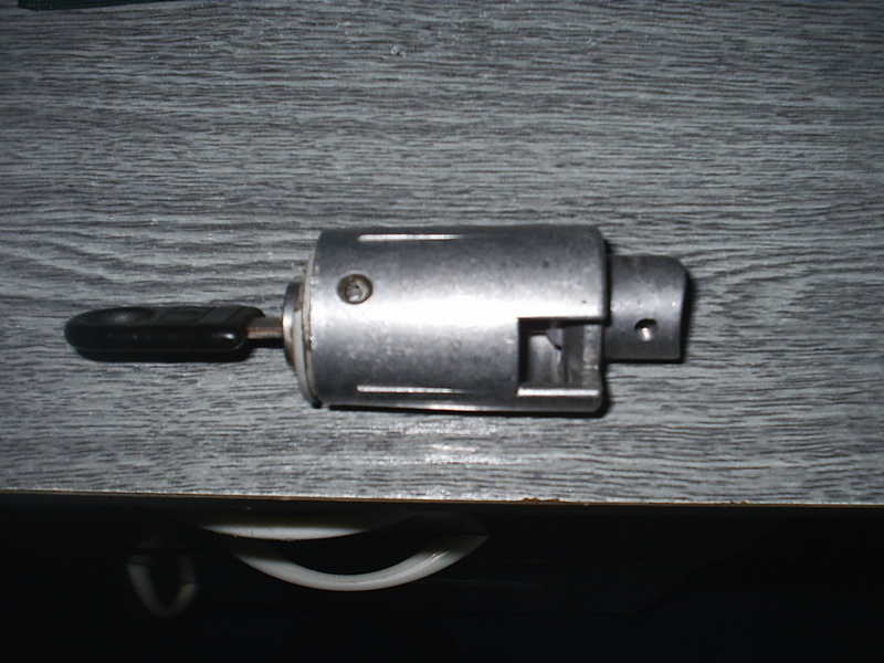

pontosan!! így nem kellet kulcsot cserélni!
pb_11-07-2006 21:28:16 // 18595
Akkor, tulképp nem csináltál mást, mint a betét + a kormányzárat, leválasztottad a kapcsolóról.

Na ebből raktam átt azt amiről te beszéltél!!

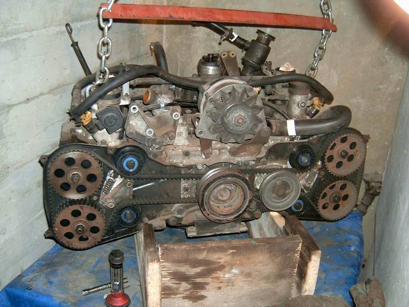

A 4db vezérműkerék jelölése az hogyan van? Menetirány szerint jobb felső DA, jobb alsó DS, bal felső SA és bal alsó SS? És msz. jobb oldalon nem látszik a v.kerék pereme, bal oldalon fordítva, látszik a perem.

Akkor sztem nem 1 dologról beszélünk. Én arról a részéről beszélek, ahova bemennek a vezetékek, ott belül a rézérintkezők vannak, a csíklámpáson nem szétszedhető, de sztem a nagylámpáson sem.
