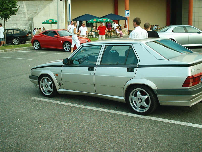

kando.18-07-2005 22:33:23 // 412
Elküldhetem emailben, eredeti méretben, mert érdemes :-))
MEgsiettettem, hogy csütörtökre lehetőleg legyen összehegesztve végre, mert aznap du mennék már Pestre, aztán jó lenne addigra összerakatni a vasat...
Tényleg ki kellett volna mennem a talira vele, mert 33-asból dizeles nem volt (nem láttam), ilyn színűt láttam, de az is 1.3-as boxi volt (szintén osztrák), de volt 75-ös dizele egy pár :-)) és láttam 147-es dizelest is!
Ja, készítgettem fotókat, esetleg apránként elküldöm levélben... Többet is akartam, csak valahogy vagy elfelejtettem vagy próbáltam ismerkedni.
Jó volt, igaz, még sokak újak voltak, de már sikerült sok cartárssal beszégteni, így már vannak személyes ismerősök is :-)
Gábor(figi75)18-07-2005 22:28:30 // 411
Penge a kép! gyorsan elis mentettem a 75 képeim közé! had gyarapítsa.....
A soproni talin készítetted ha jól látom?
A vasparipád,hogyan áll má????????????????
