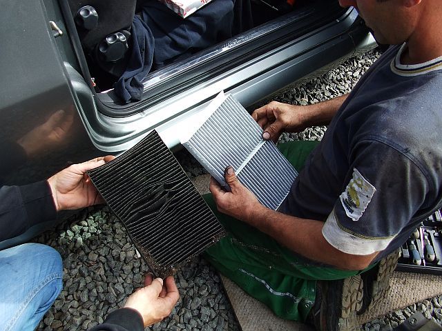

pollenszűrőt az utastérben a kesztyűtartó alatt találja, légszűrőt pedig alulról érdemes kicibálni, majd visszagyömöszkölni az újat!:)

Egyik cimborám édeklődik, hogy 1,9-es JTD motoros GT-ben hol és hogyan cserélhető a pollenszűrő, valamint a légszűrő cseréjére van-e valami egyszerű és hatékony módszer, mintsem a kocsi fél elejének a lebontása?
Előre is köszi a segítséget!
