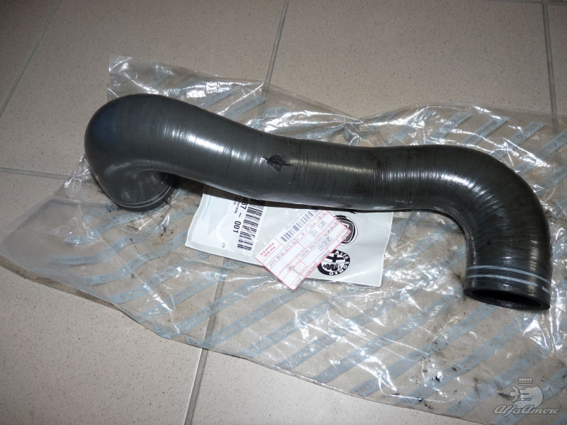

dev16618-05-2015 15:47:46 // 35374
ez így van, de ha bármelyik kiszakad falsot mér a légtömegmérő és kompresszor után a nyomás is szökni tud, szóval mindegyik egy hibalehetőség, kivéve ha alu.
Erhard 242 (Pure Energy)18-05-2015 15:41:31 // 35373
műanyag
Erhard 242 (Pure Energy)18-05-2015 15:41:18 // 35372
ebből csak kettőt neveznek "turbó" csőnek...az alsók
dev16618-05-2015 14:56:05 // 35371
a 2.0-ban mintha felső ismét gumitömlő lenne, de nem biztos.
dev16618-05-2015 14:53:09 // 35370
3 cső
légtömegmérőtől a kompresszorig: 1.9, 2.4, 2.0 műanyag+gumi
kompresszor-cooler: 1.9, 2.4 gumi, 2.0 nem tudom
cooler-pill.szelepszelep: ez alu

Erhard 242 (Pure Energy)18-05-2015 14:14:39 // 35368
akkor max az alsó az....
Liquid18-05-2015 14:03:56 // 35367
Erhard 242 (Pure Energy)18-05-2015 13:43:43 // 35366
159-nél nincs nagyon lyukas turbócső, mivel alumíneum :)
