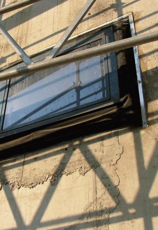

Födémre ITT van egy jó ötlet szerintem, legalábbis nekem nagyon tetszik. Ennek is igyekeztem már utána olvasni, én szeretném az idén megcsináltatni velük a födémszigetelésemet. :)
