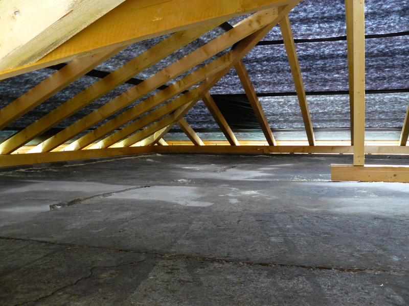

Nekem a tetőtérbe a gipszkarton fölé a tevező 14 cm vastag szigetelést írt ki.Én 20cm-t raktam és szerintem bőven elég is!Ha javasolhatom neked,vegyél hőtükrös fóliát amit jobb helyeken nem spórolnak ki a padlófűtésből 50m2 tekercsbe van kb 15ezer/tekercs,és azt terítsd le a betonra és utána először csak 10centi szigetelést vegyél rá ,lehet hogy az is elég lesz.

jah mint Viki:) is írta a 10cm-et felejtsd el minimum 30cm-et tegyél azt is fedésbe! alá mehet egy páraáteresztő fólia ami ha hőtükrös még jobb :)

Vízszintes felületre felesleges a kőgyapot, az üveggyapot feleannyiba kerül, és ugyanolyan jó.
Árban a kőgyapot négyzetméterenként és centinként 100-110, az üveggyapot 40-45 forint.
A 10 centit felejtsd el, alsó hangon 20, de inkább 30-40 centiben gondolkozz. Ha tutira nem kell rálépni többet az életben (tehát még padlásnak sem használod), akkor semmivel nem kell törődni, csak leteríteni mondjuk három rétegben a 10es üveget, az kb 120-130ezer forint a 100m2 födémre.
Ha padlásnak is akarod használni, akkor azt tudod csinálni, amit faterom: letettünk asszem 30 centis deszkát állítva párnafának, közé az üveggyapotot, majd rá OSB és arra rá az akciós laminált szalagparketta. Ez persze drágább config, négyzetméterenként: 1300 forint a 30 centi üveggyapot, 7-800 körül van a bé kategóriás deszka, 2000 körül az OSB és 1000 körül a szalagparketta, tehát a 100m2 födémre kb. 500.000 forint.
Adrián07-02-2011 19:24:34 // 8040
Volt mit olvasni!;) Viszont a köv. : Beton födém szig. úgy hogy gyakorlatilag sosem lesz a tetőtér beépítve!
Ásványgyapot, kőzetgyapot ,? Vatagság ár érték arány! Ugye itt többen irtátok a megtérülést főleg ha ez a ház szigetelésének csak 1 része!
Gondolom ha kiindulásnak veszünk 10cm es kőzetgyapotot akkor érdemes 5cm est duplán venni az adott m2 re lehetőleg táblában hogy kötésbe lehessen rakni!Hőtükör fólia vagy bármilyen fólia kell-e és hogyan kerüljön le szakszerűen!Anyagszükséglet mondjuk 100m2 re ?Bármi más ami még szükséges a jó minőség érdekében?
Ilyen felületre menne le:(a köv. tél elött;)
