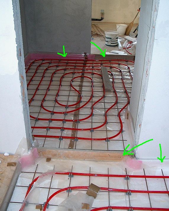

csocsi06-02-2011 21:05:11 // 8009
állítólag amit alá kell tenni szigetelést azon múlik sok minden.
csocsi06-02-2011 21:03:46 // 8008
Na ez most megfogott.
A hálókba ilyet terveztünk.

csocsi06-02-2011 21:01:49 // 8006
Remélhetőleg a télre már tapasztalattal rendelkezezünk mi is.
Sok emberrel beszéltünk eddig, kb fele-fele a jó és roszz tapasztalat.

Kócosw06-02-2011 20:36:43 // 8001
en nemtom..enis sokat agyaltam rajta,de aztan mindenhova jarolap kerül...
akarhogyis van a laminält alä kerül hangszigetelö is azmeg tuti vmennyi höt is megfog...
attolmeg persze lehet van olyan is ami jo padlofüteshez....en maradtam a jarolapnal...
Kazes☻06-02-2011 20:33:58 // 8000
De úgy tudom van már ahhoz való laminált is már, vagy az nem olyan jó?!
Kócosw06-02-2011 20:31:49 // 7999
jah es laminält padlo nem ajanlott,mert sokat szigetel..volt olyan ismerös aki lerakta laminälttal,majd felszedte....
Kócosw06-02-2011 20:28:40 // 7998
igen az alulrol erkezö hö miatt az apro porszemcsek felfele szällnak...
ezert erdemes a padlofüteshez könnyen tisztantarthato järolapot hasznalni...
Kazes☻06-02-2011 20:26:19 // 7997
Én is olyanra szeretném majd legalább részben megcsinálni. :) Annyi ellenvetést hallottam, ill. olvastam róla, hogy allergiásoknak, asztmásoknak nem túl jó, de azon is lehet némileg segíteni, ha naponta (többször is) feltörlik a padlót.
Kócosw06-02-2011 20:17:09 // 7996
eddig csak jot hallottam a padlofütesröl..
nekem meg nemsok tapasztalatom van meg vele de ami van az jo :)
