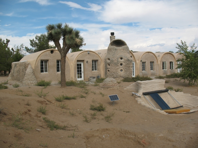

Igen értem a "gondjaidat", de ez csak fantázia és tervezés dolga...
A prototípus amiről "itt" szó van, valóban nem a legoptimálisabb
a "városi" ember számára.
Ez a típus azért lett ilyen, hogy a Busmannak is megfeleljen a sivatagban.
Egyébként ez a típus pont, hogy szegmentált....
És nem arról van szó, hogy "egyáltalán megálljon". :-)
Természetesen vannak ennek kombinált változatai
is amivel kockaházat is készíthetsz, de akkor már hívnod kell az ácsot.
Egyébként készülnek a típustervek és lesz majd minden mi szem-szájnak ingere.
Kerek-fejűeknek kerek-ház, kocka-fejűeknek kocka-ház! :-)

A technológia prototípusa, az Öko-Dóm, Kalifornia szigorú - a legmagasabb fokozatú földrengészónának megfelelő - építési követelményeinek eleget tett.
Ez azért csak mond valamit....

Azt, hogy a hasznos alapterülete és a térfogat hányadosa rossz. Mert ha akarok egy ~120nm-es alapterületet, akkor azt "hagyományos" házból egy mondjuk 10x12 méteres alapterületből kihozod. 2.7 méteres belmagassággal ez 330 légköbméter.
Kupolából egy 12 méter átmérőjű kör. A kör rajzolatú alapterület eleve nehezebben szegmentálható és rosszabbul kihasználható, plusz - és ugyan ez függ a kialakítástól - nagyobb fűtendő légköbméter tartozik a 120nm alapterülethez és nem lesznek teljesen függőlegesek a falak.
Tehát hogy mi bajom van a kupolával?
- az alapterület rajzolata nem optimális, nem szegmentálható rendesen (ez megkerülhetetlen)
- A falak nem függőlegesek (ezzel lehet kezdeni valamit, de akkor az már nem kupola lesz, hanem fal, kupolával a tetején)
- Rossz alapterület / térfogat hányados (ezzel is lehet álmennyezettel kezdeni valamit, de akkor meg már minek kupola?!)
Értem én hogy öntartó szerkezet, nincs is ezzel bajom, de nem túl bizalomgerjesztő dolog azzal eladni a technológiát, hogy öntartó formában tanácsos kivitelezni, hogy egyáltalán megálljon. :-)

Dominó28-02-2011 18:48:06 // 8257
Jah...
Még nem épült ilyen ház Magyarországon.
De ez már csak idő kérdése...
...nem sok idő. Kb.: egy másfél hónap múlva indul, mivel még fagyott a föld.
De vannak prototípusok egy két európai országban amik már kiállták a próbát.
Dominó28-02-2011 18:44:53 // 8256
Kíváncsi lennék, hogy milyen "hátrányát" látod a kupola szerkezetnek.
Mivel már a régi építészek is rájöttek, hogy az egy öntartó szerkezet.
Ha azt nézem, hogy egy normál háznál a tetőszerkezet 2-3millió HUF között van,
akkor máris itt egy nagy megtakarítás.
De egyvalamit azért hozzátennék.... ez nem félgömb.
A szigetelés valóban egy olyan dolog amit a magyar viszonyokhoz kell adaptálni.
De mivel ez nem "dombház" ezért itt nem a föld szigetel...
Dominó28-02-2011 18:39:06 // 8255
Igen ennek is minimum 40-45cm fala van. De biztosíthatlak, hogy ha megütögeted
egy kőműveskanállal akkor úgy kopog mint a beton. Ebben nem költözik egércsalád.
Legalábbis nem jobban mint egy panellakásba...
