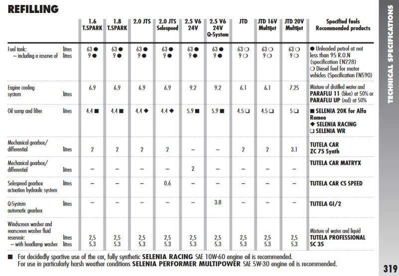

Most végre volt időm végigböngészni ezt a manualt....ezekben az években még nem volt 50-es Selénia olaj? Nem az lett volna a logikus, hogy ha kevés a 40-es 20k, akkor egyet lépnek feljebb és az 50-es olajat ajánlják? Persze ha akkor még nem volt ilyen, csak 60-as, akkor értem.
Azt azért remélem, senki sem hiszi, hogy más cégek nem képesek olyan olajat előállítani, mint a Selénia (bocs: Petronas:)
Egyébként nem kivételes dolog, hogy egy gyár rosszul határozza meg a használandó motorolajat. Ott van a Mazda az RX8-cal, amibe az ásványi Dexelia 10w-30-at ajánlották, aztán amikor sok motor beállt, a szervízeknek kiküldtek egy körlevelet, hogy mégis inkább legyen szintetikus. Azóta se derült ki, hogy az olaj vagy a tulajok voltak a hibásak.
Vagy a hathengeres Mitsubishi benzinmotorok, ahol a gyár 10w-40-et ajánlott, amitől mindenkinek kopogott a hidrotőke, amit végül 5 év után nagyobb furatúra cseréltek, de az ajánláson akkor se változtattak.

ööööö...mi? Ez egy '98-as TS kézikönyve. Már itt is bentvan, hogy sportos használat mellett a Racing az ajánlás, tudtommal később alapnak is bevették.

Érintettük már a fordulatszám kérdését és próbáltam is jelezni, hogy pl. a Honda S2000 motorban 9500 RPM mellett hogyan adhat elegendő kenést a gyári 30-as olaj...esetleg a Mazda RX8-ban 10000-es fordulatnál....
Ezekben a motorkban nincs meleg?
Ha meg ott sem ad, akkor ott tévedtek a gyártók?
Ha ott tévedtek, akkor máshol is tévedhettek...

Ha jól értelmezem VV6 kérdését, ami abból indult ki, hogy kinek, mennyit mutat az olajhőfok mutató. És, hogy mi a sz@rért kell 10w60 ha csak 100°C-os az olaj.
Az olaj hőfoka, amit a műszer mutat, nagy eséllyel nem a főtengelycsapágy hőmérsékletét mutatja 7000 r/min fordulaton teli gáznál...
A kérdéses motorunk egy TS 2.0 150LE 187Nm.
7000 r/min fordulaton a nyomaték már csak kb. 120Nm (ez az érték keréknyomaték, a motoré több).
Tehát egy másodperc alatt, egy hengeren, kb. 58 munkavégzési ütem van (remélem jól számoltam) ami azt jelenti, hogy az olajfilm a csapágyon egy másodperc alatt 58 telibeverést kap a hajtórúdtól, a felette akár 900°C-os henger hőmérséklettel együtt.
Na! A 10w40 olaj ezt nem bírja, ezért kell a 10w60, a főtengelycsapágy hibák elkerülése végett.

A20k a gyári ajánlás a versenytehnikába FIAT 9.55535-G2 APPROVAL N°F405.A05

Jó, itt van egy konkrétum, a teljesítményszint. Milyen teljesítményszintű olajat ajánl a gyár a 2,0 TS-be, ebbe a kihegyezett versenytechnikába?

Az nem lehet, hogy azért nem is feltétlen a viszkozitás miatt javallott a Racing a 20K AR-el szemben, hanem mert full-szintetikus és kevésbé hajlamos megégni (ahogy már írták lejjebb)?
Ui: azt gondolom tudod, hogy a V6-ok gyári ajánlása is a Racing ;))

"Honda VTec motor nem pörög? Mégis 10w-40-et kérnek bele. Egy Impreza turbómotorban nincs meleg? Mégis jó neki a 10w-40." - fordítsuk meg a kérdést. Mi a f@szért kell olyan szar olajat önteni abba a motorba, hiszen az már olyan folyós lesz a melegtől, mint a pisi! Az Opel Astra motorjába is az kellett anno, akkor azonos a literteljesítményük? Nem értem az okot.
Szerintem egyszerűen csak így tervezték meg.
Erhard 242 (Pure Energy)17-10-2016 21:53:22 // 6219
még mindig a Honda :))) Akkor mit mondjunk a WTCC 56-ra ami 2.0TS szívó 290 ló....biztos nem 10w40-et kér :P
Piritu - 1.000.00017-10-2016 21:52:10 // 6218
"Azért, mert sokkal nagyobb literteljesítményű motorokhoz sem ajánlanak a gyártók 60-as olajat, akkor ehhez miért? " - mert ez vált be. Mert sok motorhalált tudtak visszavezetni olajozási problémákra ezért változtattak. Az 1,6 és 1,8 TS esetében NEM változtattak. Az a +200/400 cm3 és pár lóerő már különbség, ami a plusz terhelést igazolja. (Bár mindegyik esetében ott van, hogy sportos használat esetén 10W60-at ajánlanak bele.)
"Azért, mert 100 fokon a 60-as olajat a szivattyú nem képes mindenhová eljuttatni, egyszerűen, mert ezen a hőfokon ez az olaj nem elég folyékony. " - Miért ne lenne folyékony? Főleg azt honnan tudjuk, hogy "nem elég folyékony"? Mihez képest? Mi van, ha pont ez kell? Honnan tudjuk, hogy a hengerfejben, a hengerfalon és az egyéb helyeken milyen hőterhelést kap? A 100 fok valahol az olajteknőben van.
Főleg honnan vesszük, hogy ezeket az egyszerű (laikus) kérdéseket nem tették fel a gyárban?
"De azért alapvetően a belső felépítésben ez a motor sem különbözhet olyan nagyon a többitől, igaz?" - szerintem de. Az én TS-em 1997-ben jött le gyártósorról, anno nem nagyon volt másik motor dupla gyújtással, állítható szívószelep vezérléssel. Azt hogy a dugattyú/főtengely/hengerfal és társai miben térnek el a többitől meg a fene tudja.

Nézd én vállalom, hogy nem értek hozzá, de azt is látom, hogy sokan mások se csak azt hiszik :) Én csak egy hülye informatikus vagyok, mint azt már megkaptam. Szosza főmérnök úrtól :)
És amihez nem értek ott elfogadom, azt amit a nálamnál hozzáértőbbek mondanak.
Elnézést kívánok, de légy oly kedves és nevezd már meg, mely része volt az írásomnak/írásaimnak a szokásos hülyeség illetve féligazság!
Igen partizánkodás, és hogy a szavaiddal éljek "szokásos hülyeség" amit művelsz/műveltek sokan.
Mivel nem ismerlek és az adatlapod sem segít, így nem tudom, hogy mivel foglalkozol, de gondolom, nem járok messze az igazságtól, ha azt érzem hogy nem vagy sem "olajfejlesztő", sem motorfejlesztő mérnök... Vállalom a tévedés kockázatát.
Peace
Peace

Na, ez a szokásos hülyeség, amit nyomsz; se füle, se farka. Féligazságok összefűzve úgy, ahogy neked tetszik, összefüggéstelen érvek, nem érdekel...viszont a dolgok okának keresését partizánkodásnak nevezni...haha :D

A TS mért ne lenne kihegyezett? Nem sok olyan, szériában köznapi autóba gyártott motort van 1996-ból ami hasonlókat tud. Az S2000 nem összehasonlítási alap, mert más célra és volumenben készült.
Nem értem miért nem lehet elfogadni és együtt élni a gyári ajánlással, és mért kell partizánkodni folyamatosan, felülbírálva mindent. Pont az ilyenek miatt van sajna rossz híre az olasz autóknak és a TS-seknek, mert többet tudnak az átlagnál, de nem tolerálják a hanyag gazdát.
Ez olyan mint egy jó kaja receptje, lehet hogy hülyeségnek tűnik némely hozzávaló, de ha mással helyettesíted, nem biztos (sőt valószínű), hogy nem ugyanazt kapod :D

A hajtókarcsapágyas különbség rengeteg más módon is magyarázható.
A boxernek mi volt az ajánlott olaja?
